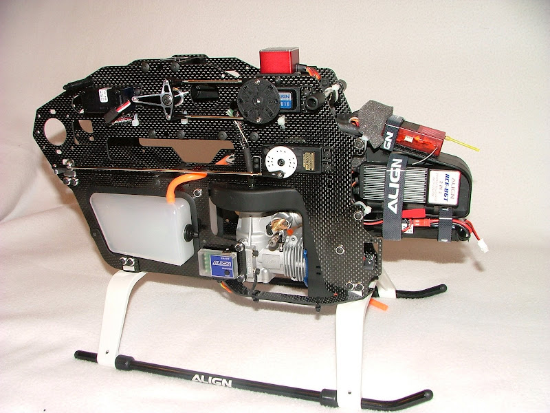

Собрал верт, поставил гироскоп. Ограничил ход машинки хвоста чтобы ничего не заедало крутилкой на гире.
Выставил travel adjast 150% (так надо по инструкции на гиру!!), чувствительность гиры по 63% в режиме удержания и в нормале, экспонента 50% - все как в мануале на 770-й.
Вроде бы все хорошо - машинка реагирует на поворот вертолета.
но при отклонении ручки руддера всего лишь на 1/3 в любую сторону это дает 100% хода качалки хвостовой сервы влево (вправо) из положения нейтрали. Так и должно быть или я что то неправильно настроил?
Перечитал еще раз инструкцию - там указано чт онадо еще дуалрейты поставить 60%. Поставил. пропорция стала примерно такая 50% хода ручки руддера - 100% отклонение машинки.
Ваши комментарии, будет такая конфигурация летать или надо чтото поправить?
