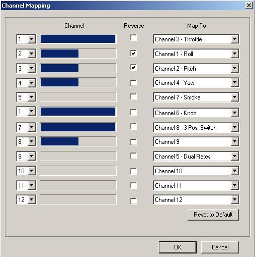

- Так у меня настроены каналы
Вот блин
А почему вместо 6го 1ый канал ?!
меняй
кстати 6 - это и есть шаги а у тебя там элерон шагами рулит…
хотя в пасс режиме вроде и не важно…
короче - таблицу заполняй…
А когда идл ап и стик в макс?
тогда тоже шаги положительные…
потому что когда 6-ой стоит как 6-ой у меня верт на месте крутиться и не взлетет вообще… и что бы он поднялся вверх я не знаю что нужно сделать… 😦 Но попытаюсь ещё раз…

Вот и я непойму в чём трабл… Через “Pass Through” летает только когда вместо 6-го канала ставлю 1-ый в мапинге в симе (как на скриншоте rcopen.com/files/4ae1721a9970730077cd0a96), а если всё по уму настраиваю как ты говорил, или по инструкции, то верт колбасит сильно…
