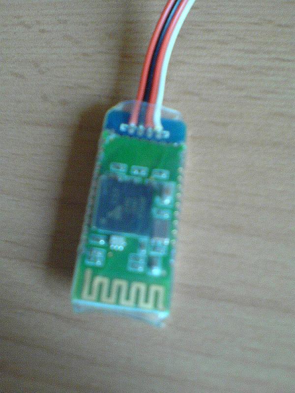

Есть два Фу бара. Есть коптер х перешитый в тарот. На хоббях взял два блютуз модуля для тарота, хотел прилампичить к Фу-барам. У друга есть Ikon ФБЛ, который может менять имена и код на блютуз модуле. Для Микадо надо, что бы блютуз именовался V-bar. Переименовали, зачем то изменили родной код на блютузё (старый есс-но не запомнили) на 0000. Результат- Фубары не конектятся, коптер-тарот тоже. Может кто подскажет кастомные имя и код блютуз модуля для тарот. А может я не там копаю? Иногда я могу сконектить телефон или планшет имеено с таротом через БТ, но после коннекта (синий диод горит постоянно) ни одна кнопка проги не активна.
Mikik
kudra:
Если вот таких
то его PIN по умолчанию 5782, а скорость - 9600.
Далее. Для работы с программой на компьютере этот модуль должен иметь имя vbar, а PIN - 1111.
Для работы с программой под андроид для V-BAR имя должно быть vbar, а PIN - любой.
Для тарота имя безразлично.

Andy08
Mikik:
Спаять из двух разъёмов.
Михаил, а распиновку, если не тяжело, можно нарисовать? А, то валяется такой модуль без дела. Может к в-бару прилажу.

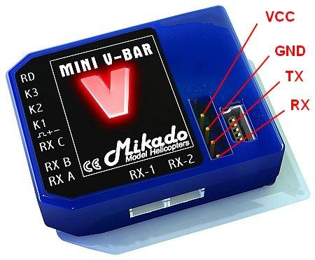

В соседней теме уже было:
Кому нужно обозначение проводов на разъёме ТАРОТа: белый - Rx, красный - Tx, чёрный - плюс, красный - минус.
и
Распиновка V-Bar для подключения BlueTooth модуля такая:
rcopen.com/blogs/64270/14738

Andy08:
Вечером дома посмотрю.

Mikik
Andy08:
Мне нужна распиновка синего зуба для ЗИКс с ХК.
Если не врет моя бумажка, то слева направо на плате GND, Vcc, Tx, Rx. Скорость 9600, PIN 5782
