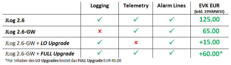

Вов, а почему выгоды нет?
А разве есть? Когда я последний раз смотрел на цены, было без разницы, брать GW и докупать до полной, или брать полную. Полные ещё и меньше кто продаёт.
Ааа, стоп. Я не понял этот момент: можно просто купить полную прошивку и сделать фулл? Тогда ОК. Возьму для начала GW. Спасибо
Да, абсолютно без разницы. Вот фича-цено матрица
