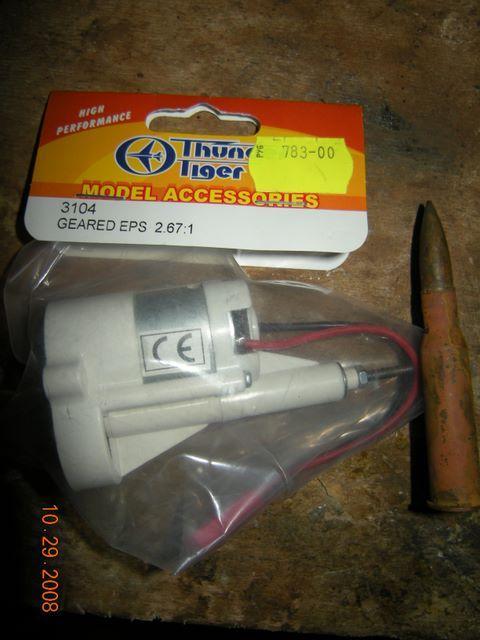

вот мотор - его параметры мне неясны
Видно что передаточное число 2,67 :1, а второе число на этикетке 3104, больше ничего там нет. Поиск результатов не дал.
также неясна скорость - но наверное сильно быстро ездить такая модель не должна.
Еще раз спасибо. Если что-то получится - я очень признателен.
Нашел что мотор в прайсе магазина называется так:
Электродвигатель 370 с редуктором 2.67:1 под TTR4321

К сожалению таких данных для расчета мало. Про модель и винт я понял. Нужны данные на мотор. Не менее трех параметров. Ток хх, обороты хх, и сопротивление обмотки или пусковой ток, или рабочий ток при максимальной эффективности, или хотя бы маркировка мотора, что бы данные найти в интернете.

Если параметры на двигатель найти не удается, то эти параметры можно померить.
Ну ток ХХ, понятно просто тестером на не нагруженном моторе, обороты ХХ, можно померит тахометром, или осцилографом, измерить длительность периода шести (если коллектор трех ламельный) коротких импульсов на выводах мотора, это будет время одного оборота.
Ни и третий параметр, подать на застопоренный мотор, ток порядка 3-5А и померить падение напряжение на выводах, (по закону ома посчитать сопротивление обмотки).
Если опыта нет, то лучше обратиться за помощью к электронщику.
