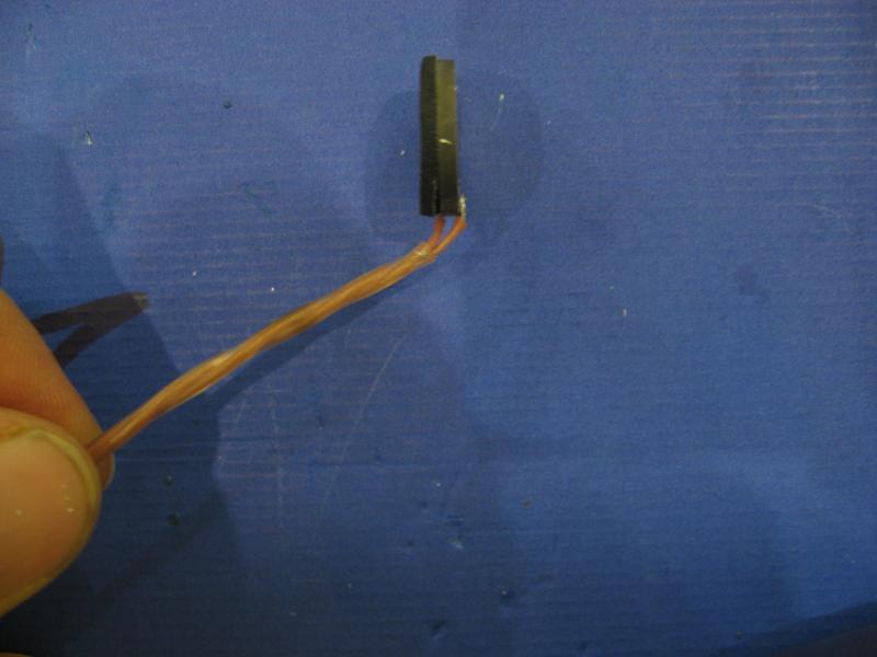

Добрый день! подскажите пожалуйста, извлечение из эхолота датчика и крепление его на днище лодки не повлияет на сигнал? Лодка из ПВХ пластика. Спасибо.
поплавок от єхолота разбирть только на половину!!! снять верхнюю часть чтоб сделать длиннее антенну, дальше не разбирать!!!
Почему не разбирать датчик! Я разбирал, только аккуратно, вытаскивал таблетку.
Таблетку клеили прямо на дно кораблика?
поплавок от єхолота разбирать только на половину!!! снять верхнюю часть чтоб сделать длиннее антенну, дальше не разбирать!!!
В данном случае в днище вырезать отверстие по форме нижней части поплавка и вклеивать его? Но уж больно не хочется дырявить …
таблетку отделял от смолы и желтого пластика, выбирал дремелем место под датчик.
далее вставлял датчик и терморезистор, заливал смолой эпоксидной!
если найду выложу фото.
как вариант, можно на датчике распрямить антенну и закрепить его жестко с внешней стороны корабля.
только датчик от смолы надо отделять аккуратно, может лопнуть или провода отломятся…
в общем на свой страх и риск.
