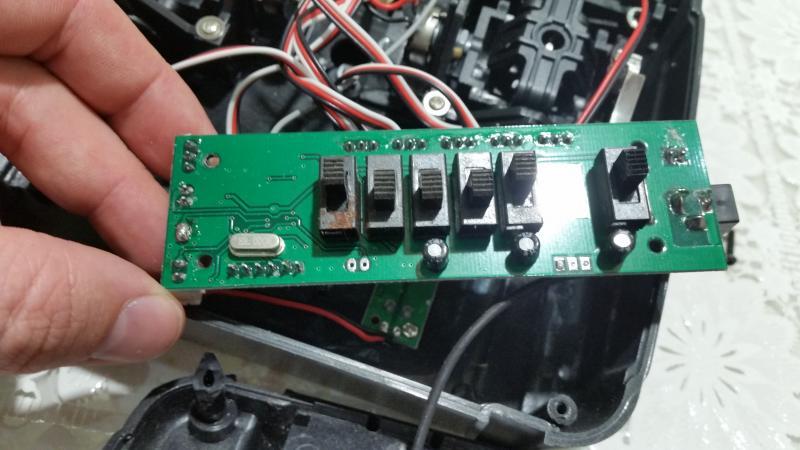

вот фото начинки ХБ6 каналки ( обещанное)
ALEX57
Kosta23rus:
Спасибо Константин. Одно плоховато на верхнем фото срезана верхняя часть, не видно куда идут провода с разъемов на верх. Если можно покажи верхнюю часть.

Kosta23rus
ALEX57:
Спасибо Константин.
Пож-та, мне ее вернули обратно, т.к. ребенку купили новую флайскай.
сегодня опять разберу аппу, раскину провода чтоб понятна была распиновка.

Kosta23rus
ALEX57:
раскинул провода, если присмотреться то все видно( у меня в альбоме фотки)

Kosta23rus:
Вот теперь картина становится ясной, прежний хозяин пересвинячил разъемы от стиков. На моей аппе по факту левый по фото стик вертикальный вставлен в 3й средний разъем вместо 4го, горизонтальный во 2й слева вместо 5го. Правый стик по фото вертикальный в 4й разъем вместо 3го, горизонтальный в 5й разъем вместо 2го. Вот и вся причина неадекватной работы микшеров. Отсюда видать и ограничение по газу до 60% выплыло. Хотя несмотря на эти кракозябры я все таки методом научного тыка добился что у меня даже раздрай работал, правда реверсы упорно не работали. Это моя первая аппа, раньше я радиоуправлением никогда не занимался. Я уже себе прикупил Турнигу 9х на катамаран по дешевке 36у.е. практически новую, а эту применю для монолодки. Костя большое спасибо!!!
