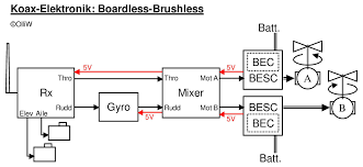

А нельзя случайно регулятор оборотов повесить на отдельный канал типа крутилки резистора какой нибудь - такой регулировки на аппе не бывает?
Probelzaelo
arciball:
V-Tail настроенный в передатчике или отдельно купленное устройство баксов за 5-10, делает как раз то, что тебе и хочется получить, смотри картинку t1.gstatic.com/images?q=tbn:ANd9GcROdLvez-1pNPEIPb… доходчиво показана схема включения, в твоем случае гироскопа не будет разумеется, видно что стик газа управляет скоростью = сразу двумя каналами. те оборотами обоих моторов пропорционально, а стик руля работает от середины, при наклоне влево тормозит левый мотор и разгоняет правый, при наклоне вправо наоборот. триммером руля подгоняется середина так, чтобы в нейтрали обороты стали равны. Все управление корабликом производится с помощью 2 ручек и 2 каналов. рулем и тягой. Если регуляторы поддерживают реверс, все то же, только развернуться можно будет не только в движении вперед но и на месте,
