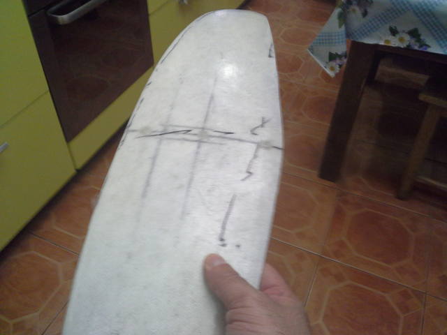

Переднее крыло, пока не доделал, но радует лёгкостью URL=http://vfl.ru/fotos/b27bcbab20943503.html][/URL] URL=http://vfl.ru/fotos/75f0cc3420943516.html][/URL]
Судя по цвету, стекло? Я вот думаю нужно карбон в крылья добавлять или нет? Есть коммерческие проекты на вроде m-day, там чисто стеклянные крылья и народ вроде доволен…
Dìsw
…судя по цвету стекло? … Да стеклоткань Т-11 и сердечник пенопласт… Весило крыло пенопласта 10г. стало 217г. Ещё для усиления местами добавлю. Карбон потом попробую,для начала пока так, не врезатся же в камни, песок… это я глядя на лопасти вёсел прогулочных лодок с советских времён делают, по моему там стекло Т-10, прочные…
PolSerg
Dìsw:
сердечник пенопласт
А, значит не однородное крыло, я планирую цельностеклянное крыло, сейчас матрицы печатаю на 3Д принтере…
Dìsw
Только вот я бы не советовал бы пустотелое крыло… хоть наполнитель или жёсткая конструкция внутри
