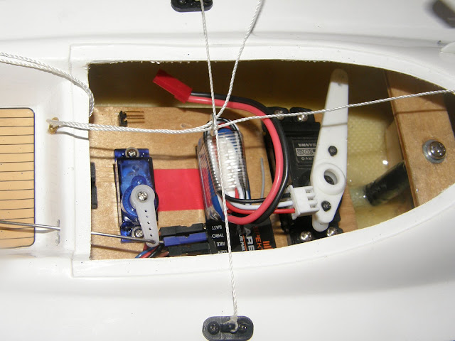

вот пример моей компановки на Дискаче
Кстати еще замечу, при правильной герметезации и управлении вода туда не попадет… а при неправильной… ну с дурной головой, как говорится…
Не вижу презервативов… А я думал, что это обязательный атрибут 😮 😁
Ну а если все хорошо загермечено - зачем такой изврат?
у меня сделано так, что на электронику вода попадет только когда она пойдет ко дну - нахлебавшись много-много воды, при этом место для проникновения воды всего 2 и они на столько высоко находятся что врядли до них вода доберется, но и для этих целей я придумал уже приспособу который будет сигнализировать о повышенном уровне воды в трюме… вот только надобность ее пока еще не понял.
