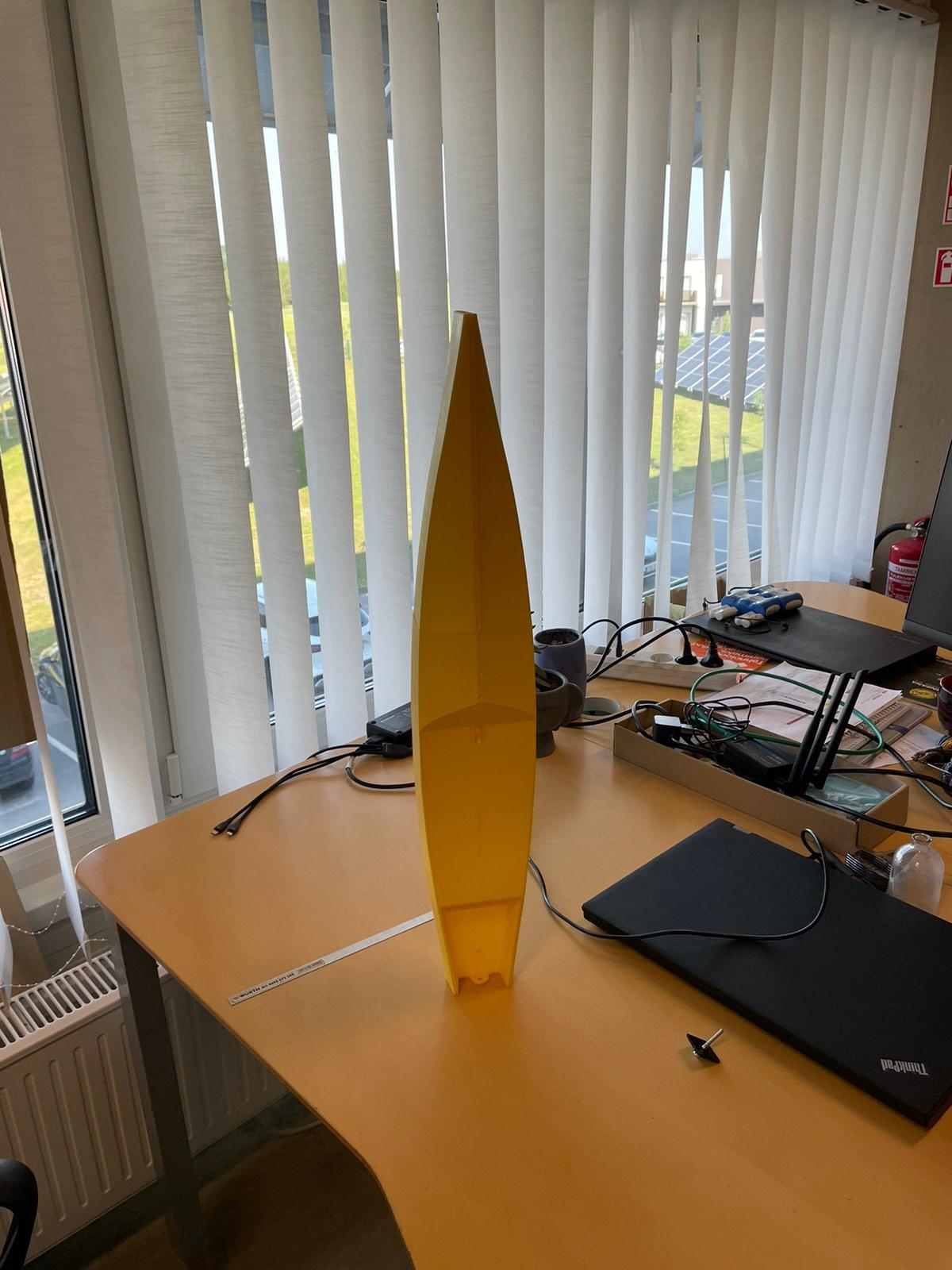

Доброго времени суток. Все же ришил пробовать постройку своей первой яхты по этой теме. Распечатал 3 части корпуса пла пластиком со толщиной стенки в 2 слоя. Дюза стояла 0.4 мм и только потом увидел рекомендации печатать дюзой 0.8. Но жёсткости хватает и не продувается. Кормовая часть печаталась два раза, с первого раза распечаталась не до конца. Налил в бракованную часть воды для теста. За сутки ничего не протело и воды не всосало. Обрабатывать ничем не буду.
Настало время занятся вклейкой.

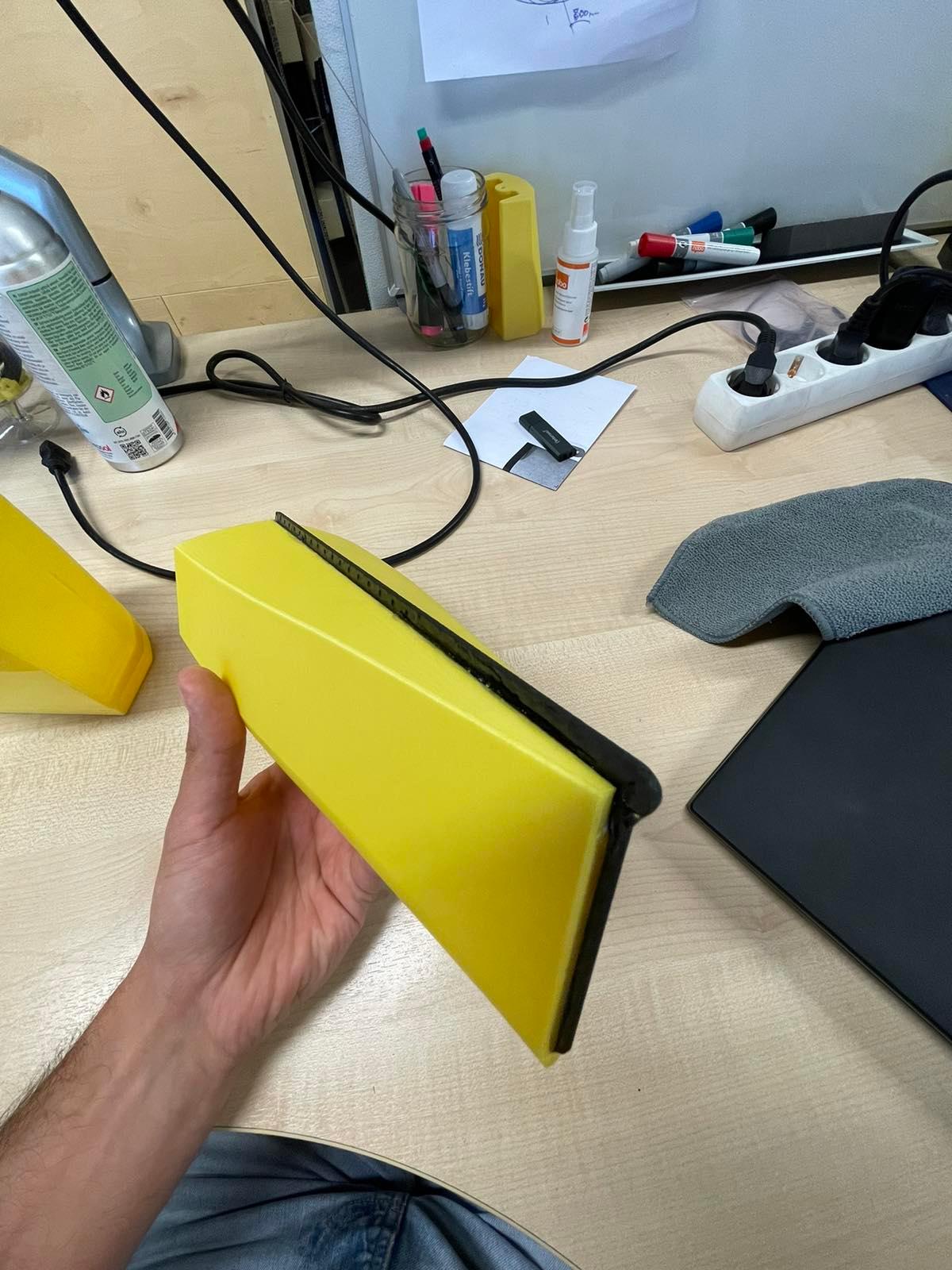

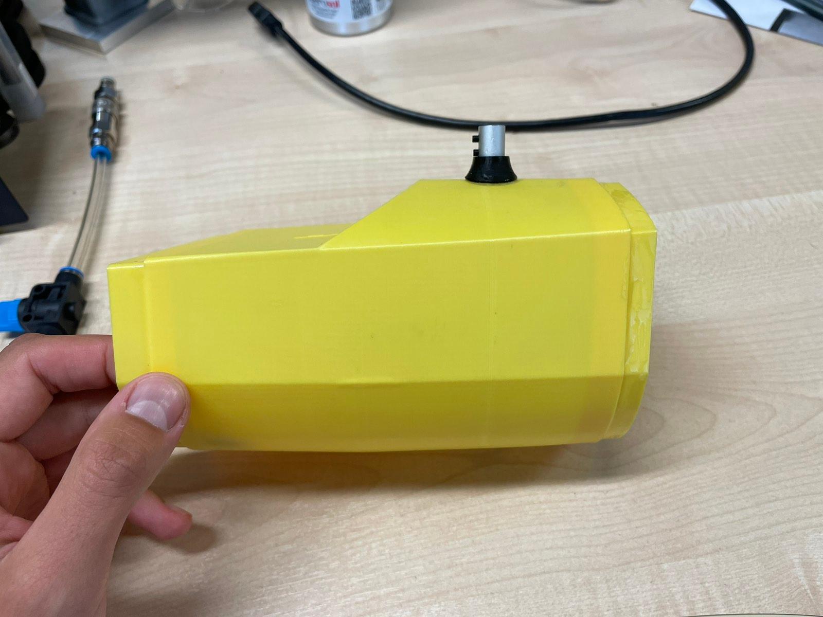

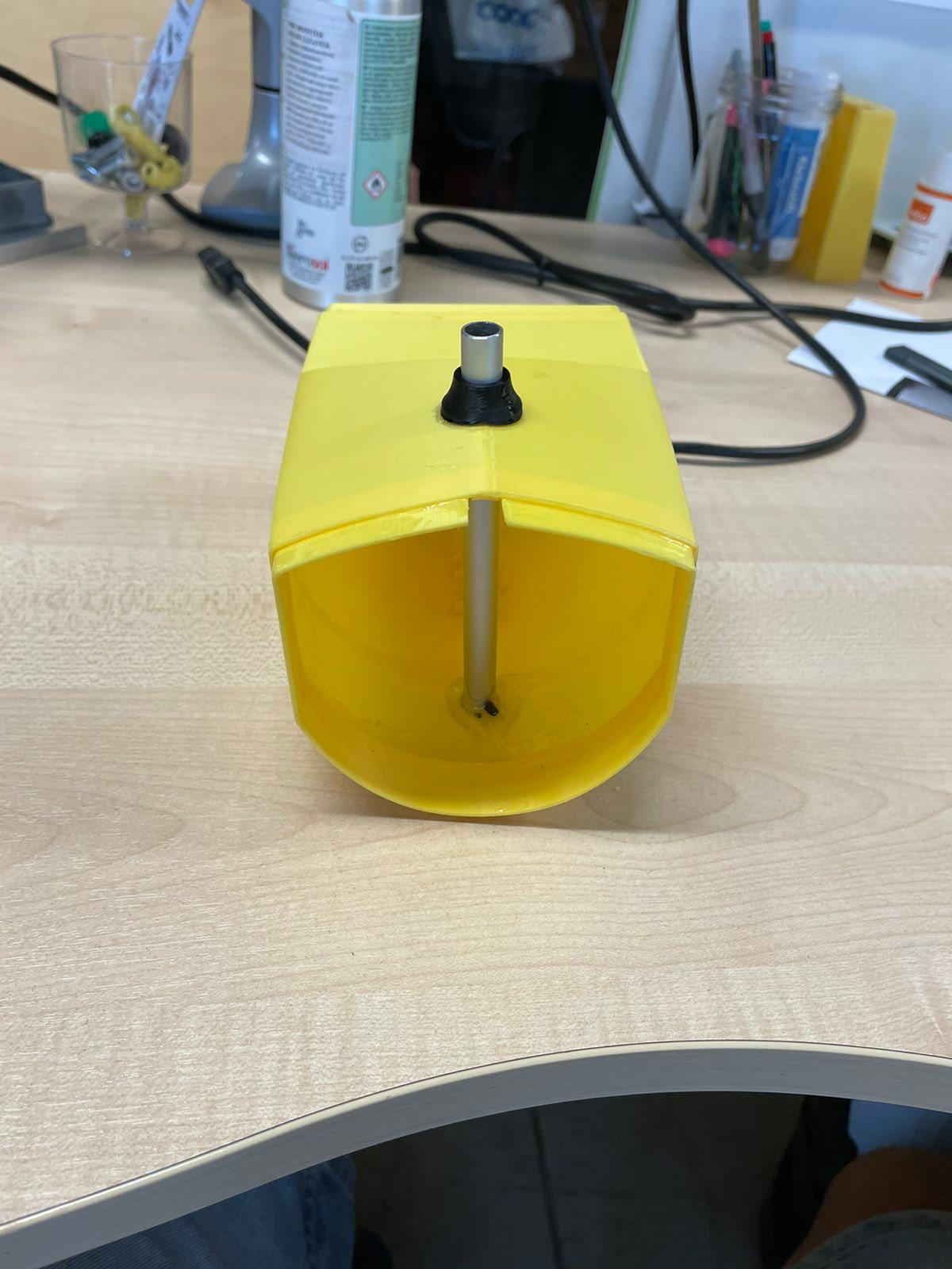

Распечатал соединительные кольца и вклеил их как и рекомендовали, тут ничего не придумаешь. Стал думать куда вклеивать мачту. На палубе есть две лунки, а вот какую использовать я долго сомневался. В итоге решил сверлить ту, которая ближе к носу. Мачту хочу делать съёмну. Поэтому преобрёл три размера алюминевых трубок: 6 8 и 10мм. Трубку 10мм вклеил отрезал, нарезал резьбу для котрирующих винтиков. Распечатат пробку с ответным углублением под конус позиционирования на дне и колечко для надёжной склейки с палубой. Всё это вклеил и получилось вот так.

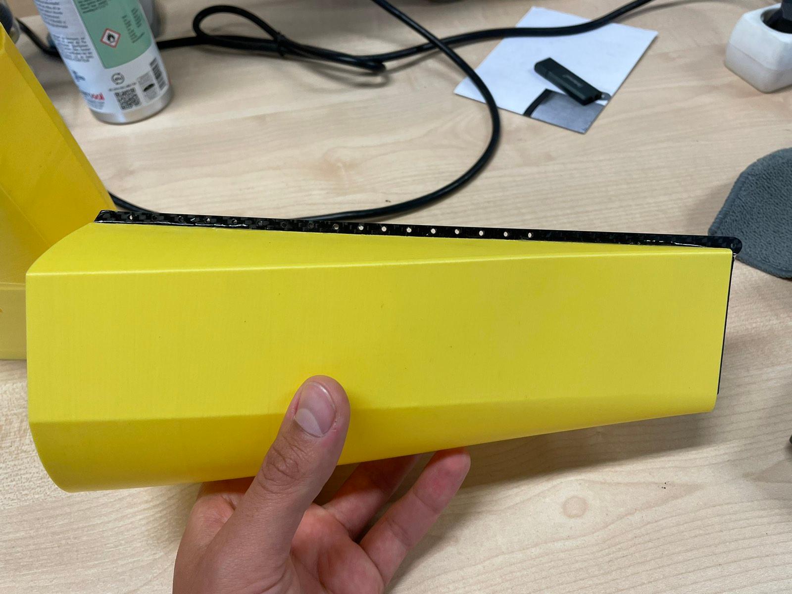

В конавку носовой части вклеил карбоновую властинку и отступив 80мм от носа с шагом в 10мм насверлил отверстий.
