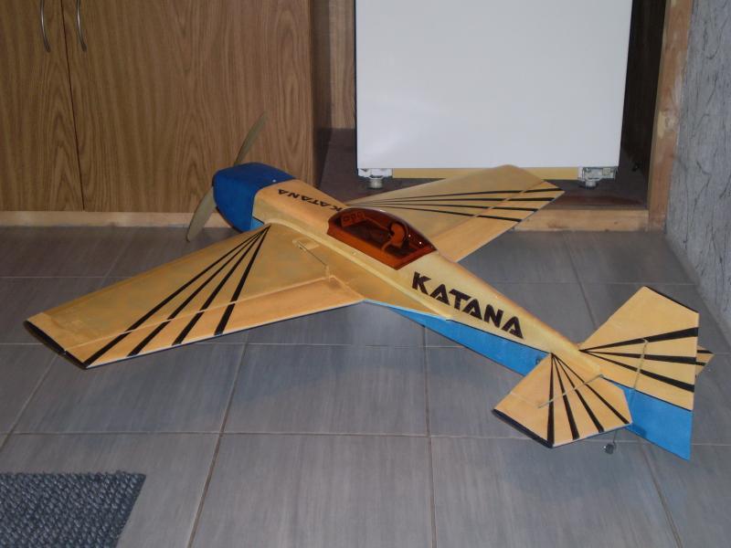

Катану из потолочки здесь уже выкладывали целый архив и при чем объемников
вот человек собрал целый архив для начинающего, настоятельно рекомендую
depositfiles.com/ru/files/isklhxtnu
(архив из вышеуказаной ветки)
должно получиться типа такого

Решил все таки КАТАНУ.
По мере изучения материалов возникли вопросы:
  1. 😵 Ничерта не пойму как устанавливать крыло к фюзеляжу. Имеется в виду, как в фюзеляже найти точные точки установки крыла. Вот допустим собрал на шпангоуты обтяжку фюзеляжа. Если собирается не по готовым выкройкам, а по общему чертежу, то где искать места для присоединения консолей крыла (угол, симметрия и т.п.). Вообщем описал прям сам не понял, но старался.😃
  2. На одном форуме узнал, что имеет место, когда для начала человек поставил себе на КАТАНУ не симметричный профиль крыла. Пояснил он это тем, мол так для начала легче ее держать в небе да и вообще летает хорошо, а потом перейду на оригинальный.
    Прив ли он?😃
А блин, забыл!!! Мой друг (дай ему бог здоровья) припер мне автокад, держи мол - пользуйся! и быстро ушел. Открыл я его, повтыкал, закрыл. Искал по форуму, нашел-прочитал. Сижу. Если я правильно все понял, то для такого моделиста как я он пока нифига не нужен.
Я все вижу в таком свете: берем чертеж прототипа, обработать в КОРЕЛЕ и распечатать под нужный масштаб, перенести на материал и собрать можно практически любой. Так ли это?
