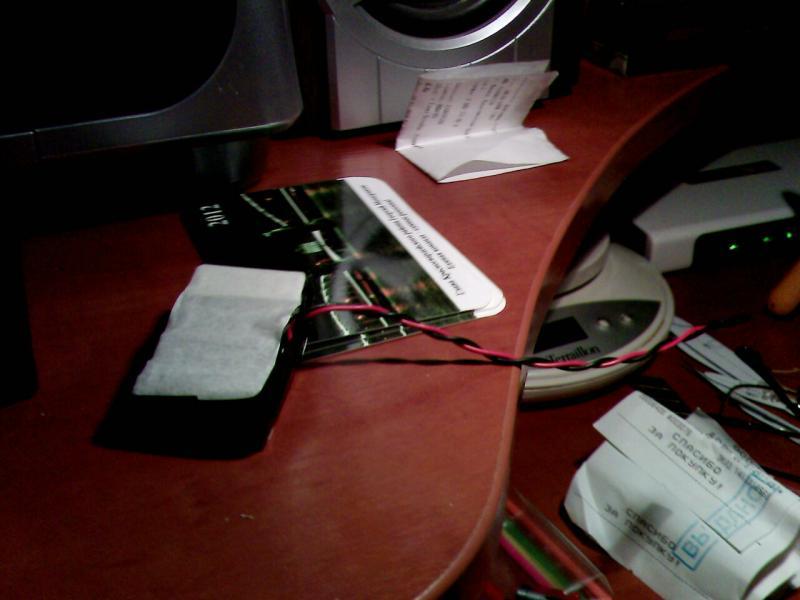

Павел, с электроникой не мудрил. Что было, то и ставил, а именно:
сервы такие: www.hobbyking.com/hobbyking/…/uh_viewItem.asp?idPr…
приёмник такой: www.hobbyking.com/hobbyking/…/uh_viewItem.asp?idPr…
акк сборка 250 mAH из вот такого чуда: shop.siriust.ru/product_info.php/…/16112
