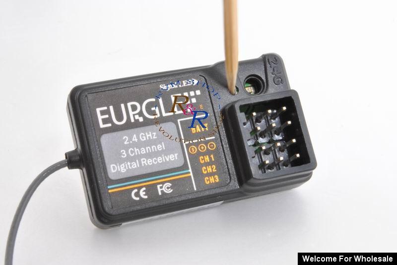

Для включения фаилсейва надо привязать приемник к передатчику, потом, все выключить и включить, чтоб все управлялось, потом выключаете передатчик и на приемнике нажимаете на кнопочку мелкую рядом с индикатором, пока индикатор не начнет мигать, потом включить передатчик и должен заработать…
sansey11
а у меня на приемнике нет ни какой кнопочки

Fail Safe Function есть только на так сказать приемниках 3го поколения-т.е. у тех у которых кнопочка.По поводу привязки,поддерживаю,что видимо сущ.другие виды приемников.У самого приемник с кнопочкой,всё ОК.Сейчас вот тоже думаю докупить приемники(запас в ж… не е…!).По поводу этого приёмника www.r2hobbies.com/proddetail.php?prod=rcps2806002 думаю проблем быть не должно,а вот по поводу этого hobbycity.com/hobbycity/store/uh_viewItem.asp?idPr…-не уверен,но тем не менее ждём отзывы,да и ещё,цена у него ну просто-вкусняша😋.
