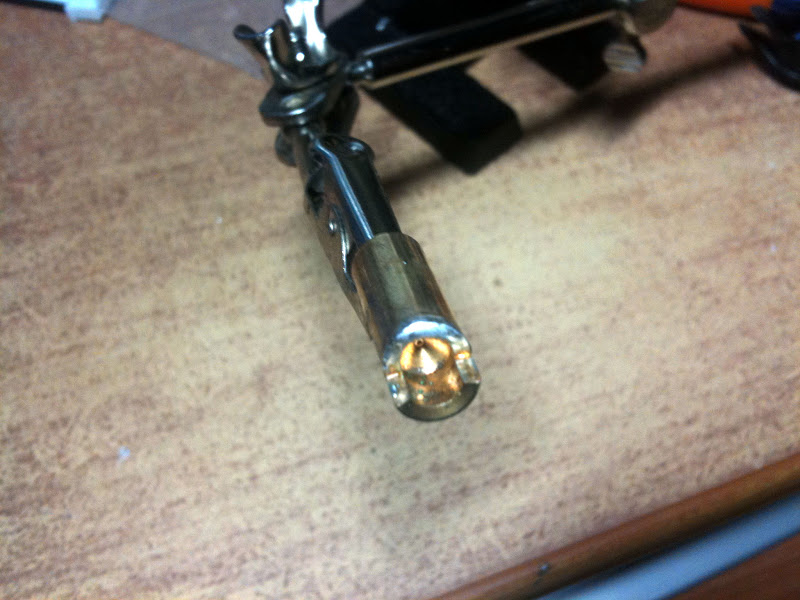

тут еще вот че. пришли тут вот такие вот аккумуляторы (нихът рекламен)
собссна я не питал иллюзий по поводу разъемов…но что бы вот так!!!.. один из разъемов просто отвалился - он держался на термоусадке. остальные были были кое как припаяны. вот фотка наиболее качественно пропаянного разъема.
и это были припаяны 8AWG… даааа

Ты камменты смотрел там? Там ваще говорят шо оно полное гэ, липо сам пак умирает, либо одна из ячеек.

ну мы ж сначала покупаем а тока потом читаем. тем более что 2S вполне себе ничего
