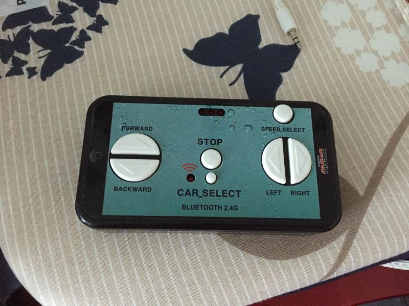

Собственно вернусь к названию темы, тюнинг начнется с модернизации рулевого управления, пульт там вот такой
На нем имеются кнопки управления ходом -назад и вперед, кнопка выбора скорости, их там 3, кнопка стоп и кнопки управления поворотом.

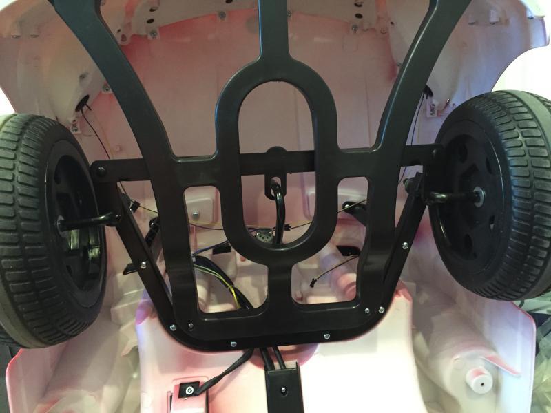

Рулевое управление заключается в том, что под приборной панелью стоит вот такой редуктор с мотором, который передает усилие на рулевую тягу.
Нажал вправо, руль повернул вправо, влево - поворачивает влево. В чем заключается минус данной конструкции - а в том что руль сам на центр не встает, его постоянно нужно ловить нажатиями на пульт вправо и влево. Так как данный мотор не работает как сервопривод, а всего лишь изменяет направления движения от замены полюсов. Ну и очень большой люфт между рулевой тягой и поперечной тягой.

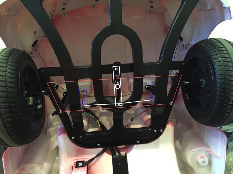

Модернизация будет заключаться в установке двух 30 кг сервоприводов Savox sa1283sg, установленных через 20А кастловский бек. Если эти две сервы не потянут, буду ставить мощнее. А сама конструкция будет вот такой.
Красным обведена площадка которая появится на квадратной трубе, синим обведены сервопривод, а белым обведены тяги от сервоприводов и пластина которая будет передавать усилие от серв к поперечной рулевой тяге самого авто, крепление пластины будет смещено от центра, для увеличения силы передаваемой от серв к поперечной тяге. Наподобие E Revo, кстати с которой я и сниму электронику.
30 кг на сантиметр а качалки на таком пепелаце думаю будут в разы длиннее одного см.
rychok
Я еще не примерял, но на мой взгляд ход поперечной тяги не такой уж и великий, и вес всего авто находится сзади. А если они не осилят то я и незнаю какую серву туда мастерить.
Хохландец
rychok:
Поконкретнее бы.
Хохландец
Насколько передаёт видео оценил масштабы,около 3-4 см качалки нужны будут.Тобишь 2 сервы по 30 кг на рычаг 4см.2*30/4=15.Вполне должно хватить.
rychok
еще не разбирал, подставил рулетку, ход поперечного рычага 2см вправо и 2 см влево, так что может и поменьше качалки поставлю.

Хохландец
rychok:
4 см хода это качалки 3 см нужны,меньше никак.На 3см около 20кг,должно пахать.

Я как любитель оффроуда, переделывал вот такой пепелац my.mail.ru/mail/yuramail/photo/511
Моторы траксовский рег потянет если колеса не имеют адского зацепа. У меня они просто скользят поскольку пластик.
На руль врятли хватит сервы. Да и не очень оно нужно настоящему мужику))))) Мои девочки в 3г рулят только так. Вот газ с пульта это полезно на случай экстренного торможения.
Если всеже руль хотите ставить на серву, то желательно переделать рулевую что бы колеса поворачивались не на таком выносе, а осбповорота была по центру колеса, тогда будет проще. Для снижения усилия поворота можно срезать протектор.
Еще вариант- это сделать из сервы лебедку и тросовый привод при котором серва будет вращать шкив. Там усилие можно получить приличное
