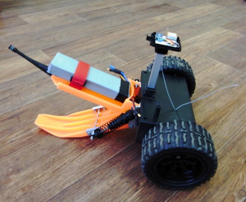

Хочу собрать металлическую платформу на электрическом двигателе для установки платы Ардуино. С возможностью в дальнейшем увеличить количество колёс из имеющегося комплекта деталей и новой рамы. Скорость не нужна, желательна проходимость по грунту, колёса ~100мм. Вопрос: какую выбрать готовую модель или комплект для этого? Может заказать все детали поштучно?
Вот допустим нашёл на али такую пластину, но что для неё подходит? Масштаб 1/10 трагги, у продавца куча деталей в таком масштабе, но от какой модели взять схему для сборки? В описании пластины ничего не говорится об этом.

Тогда нужны большие ребристые колесы и мотор-редуктор с большим передаточным отношением.
Как вариант, есть такой набор, правда он несколько превышает озвученный бюджет.
Но начинать возню с Арду можно хоть с такой повозки:
Достаточно пары колес Д=100-120мм, пары мотор-редукторов(можно с другим передаточным) и подходящей коробки-корпуса для РЭА.
Для б о льших колес (около 200мм) можно использовать мотор-редукторы от шуруповертов. 😃
