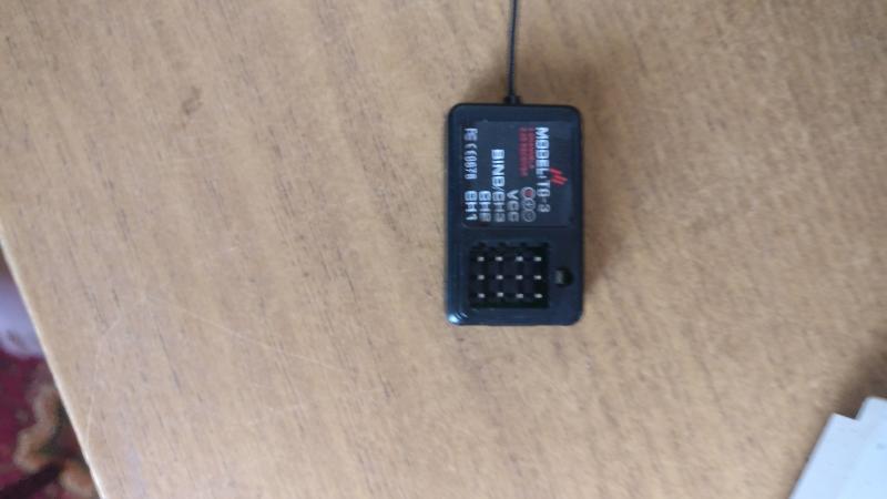

- подскажите,как правильно подключить свет (два светодиода для фар) в такой приемник? в какой разьем подключатся( 1 и 2 каналы заняты под серву и регулятор, два других как можно использовать?)хотелось бы чтоб свет включался/отключался с пульта
- и возможно ли каким нибудь образов реализовать поворотники с таким набором как на фото?
- зачем кнопка aux на пульте?
На приемнике 4 канала. Сколько на пульте каналов по факту? Если включить серву в 3 или 4 канал, ею можно управлять с пульта?
Вообще я фиг знает как 3-им, а тем более 4-ым каналом управлять. Пульт идёт в комплекте с этим приемником, заявленно 3 канала.Первый и второй понятно, а остальные как и от каких кнопок работают, не понятно…
Брал такой : m.ru.aliexpress.com/item/32612624720.html
Серва работает только в первом и во втором. В остальных какие кнопки не нажимай, она молчит
Инструкции к аппаратуре, как я понимаю, нет. Теретически третий канал может быть дискретным. Можно попытаться вставить в него сервокабель (фишка с тремя проводами, как на серве) и попытаться обычным тестером в режиме вольтметра посмотреть, как меняется напряжение между коричневым проводом и красным, а затем между коричневым проводом и оранжевым при нажатии кнопок.
Если никак, то остается вариант подключить фары через выключатель напрямую к питанию и они будут гореть постоянно, стоп-сигналы - через Y-кабель вместе с регулятором, а поворотники - через Y-кабель вместе с сервой.

Хотя и так видно, что третий канал дискретный. Если подключить в 3-й канал (CH-3)заведомо ИСПРАВНУЮ серву и нажать на кнопку (как на видео) на пульте, то по идее, она должна резко менять крайние положения.
По предыдущим вопросам от masskva99 У него либо неисправна серва либо БЕК на регуле.
Кстати питание от 4,5 до 6 вольт можно и без регуля подать на приемник что бы проверить серву. И это(VCC) не 4-й канал, плюс-минус обозначен.

Разобрал пульт. Был косяк с кнопкой aux. Сейчас заработал третий канал как вы и говорили. Попробовал воткнуть черву и при нажатии на аукс она действительно уходит в крайнее положение. Попробую найти какую нибудь плату преобразования и запинаю на этот канал фары.
