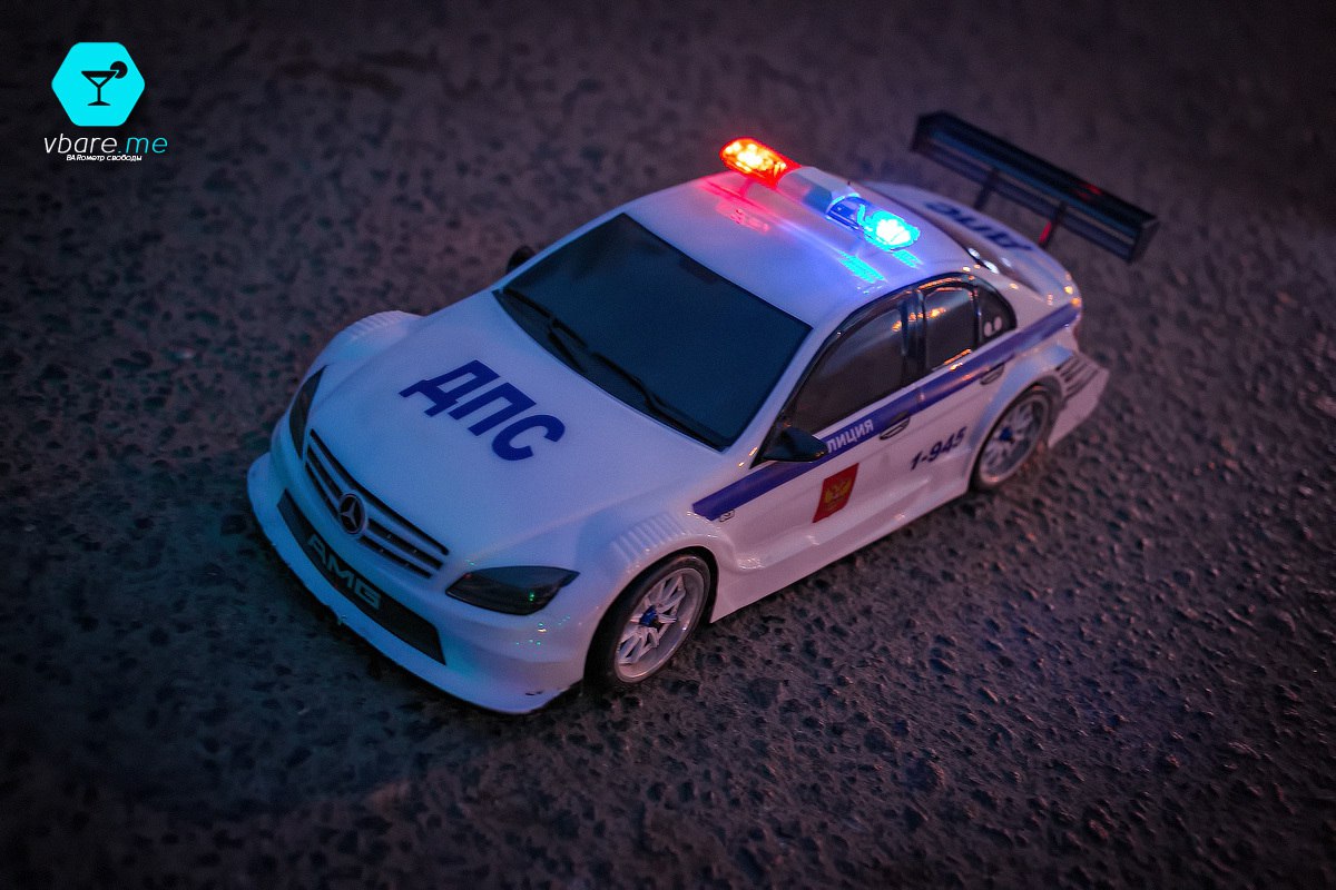

для примера, на фото один из самых дешевых способов оформить кузов. но который очень нравится непосвященным зрителям.
