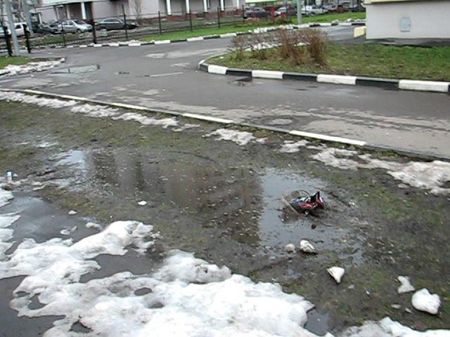

Ребят а вы как подготовили к зимним покатушкам свои маленькие машинки ??
Я вот так !!!
RexA
Машины такого размера зимой используются на крытых ковровых трассах.
zil-tir
почемуже??? она также ездит как и втёплую погоду тока можна немного защитить от грязи и таму подобнаму !!!
Хотя это лично моё время , веть она у меня для покатушек . А на балконе стоит монстрик 1:5 ))))))))
3026
А монстрик для спорта?Чтоб машина поехала по снегу и лужам,её надо замотать пищевой плёнкой.
