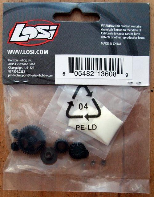

Жека2:
ха брал этот рем комплект а этой там небыло.
Все верно… Это в ТойХХХХ такие продавцы, что сами по пакетам раскладывают и номера присваивают… Сам брал там два ремкомплекта - оба были без этой шестерни… 😦 Зато из-за бугра весь этот комплект присылали нормально, полностью с этой шестерней…
никто не встречал в магазинах? LOSB1066
Ищи за бугром… eBay, TheToyz, AmainHobbies …
Жека2
так ее там что нет? или мне комплекты кривые достались?

Жека2:
В тех комплектах, что я брал в ТойХХХХ ее не было… Пришлось дополнительно ради этой шестерни тащить комплект из-за бугра…
Вот тут она точно есть!

был у них сказали что № заказа 1066 а к ним иногда приходят такие комплеты. вся партия последняя такая. след придут в конце июля какие будут никто не знает. у меня просьба. кто умеет пользоваться заказми через нет закажите мене 3 шщт. пож. я оплачу.могу деньгами на мобильный положить.
СИМПСОН
Вам хорошо. Я из Питера сделал заказ на 2 штуки(!). Ни в одной не оказалось нужной детали. Так обидно было. Ждал, надеялся, а там…(((

Жека2:
точно в конце июля?
Жека2
точно в конце июля?
так сказал старшой магазина.
думаю нужно искать альтернативы…
СИМПСОН
А мне сказали, что в этом месяце появится:(
пробывал общаться с x-models и micro…(не помню что). У них нет.

если под микро подразумевалась микромашина - то они вообще запчастей не возят под “лозе”. Основной поставщик, это глобалхобби… 😦
Жека2
кто заказывал через нет?
Даю двойную цену за полноценый рем комплкт. Закажите пож. Просто не охота чтоб из за 1й шестерни авто простаивало. Предложеня в личку. Сеня откатал 2 акка по щебенке вро опять чето хрустит. Страшно разбирать.
