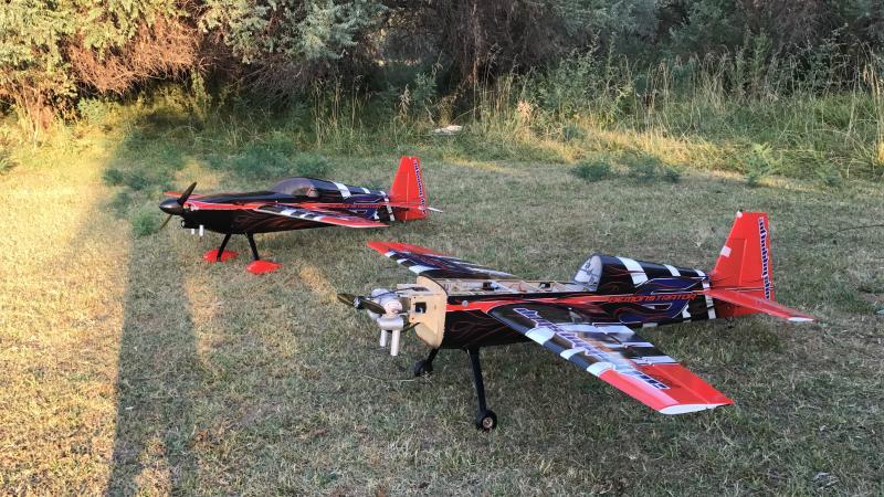

EF/3DHS Edge Demonstrator 106 - две параллельные сборки
Имеем на входе два Эджа 106 в топовой конфигурации Demonstrator, от которой уже два года ссыться весь англоязычный авиамодельный мир.
Началось все с того, что товарищ по полю - Нурлан Калиев, завёл разговор о неком новом проекте, который он затевает. Все попытки угадать были безуспешными. Тут я назвал - Демонстратор, и по реакции понял - оно! )))
Вообщем не смог смириться с такой несправедливостью тоже заказал один такой же.
Нам немного повезло, под боком Китай. Аппараты заказывались напрямую с фабрики, но через аккаунт украинского представителя, Александра Якумчика из Винницы, за что ему огромное спасибо.
Спеки под такие аппараты естественно недетские.
Один аппарат, Нурлана:
Мотор ГП-123 v2 на пламягасителях
Falcon 29/9 carbon
Powerbox Competition
Сервы вкруг Savox 2270 Brushless
Дым Powerbox
Рюшечки Emcotec/Secraft
Мой:
GP-123 v2 на пламягасителях
Falcon 29/10
Powerbox Professional
Сервы вкруг MKS HBL380 brushless
Дым Secraft v2
Вот такое начало сезона, обещание себе ничего не затевать - горит ярким пламенем )))

Как успехи?
Сегодня был облетан один из Эджей, в частности мой ))
Аппарат супер!! Летит как надо, все при нем.
Не знаю как описать, техники достойной много прошло через меня, поэтому прям ВАУ сказать не могу, все очень и очень недурно.
Отдельных слов заслуживает мотор - после двух баков обкатки работает, как иные после 20 литров.
Винт 29/10 выкручивает до срыва, 27/11 перекрут на обкатке уже.
Самолет не из легких, на вскидку под 14 кг.
В полете не ощущается вес rcopen.com/files/59876b1099707300770d72ae
