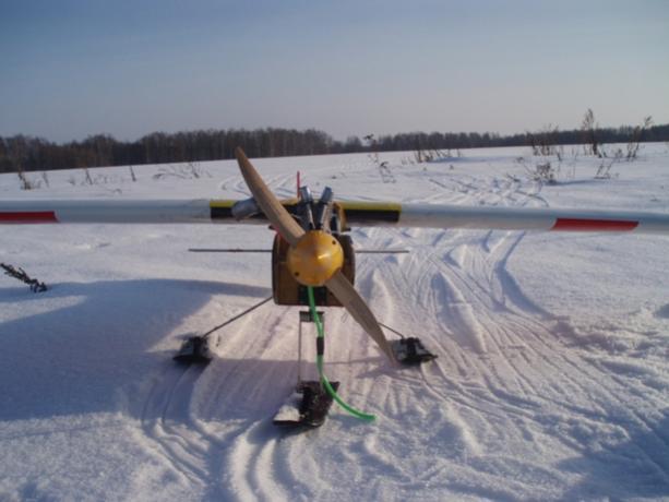

Вот - вот! Именно так я на своем Explorer- e и сделал.
Получилось по-моему, даже отрицательное V - крыла.
Прямые-обратные петли, бочки, вертикали… все на ура!
Ему бы еще и симметричный профиль, воистину была бы “Мечта Пилотажника”
