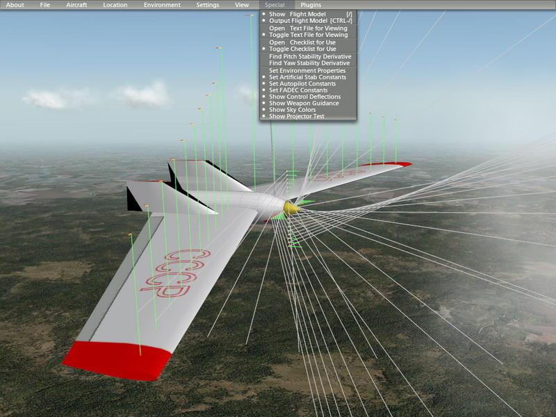

Я использую X-Plane. Все мои поделки летают сначала в нем, потом превращаются в материю. rcopen.com/files/4864c132997073007719a975
Пойдет?
Все параметры можно выводить в виде графиков на второй комп или в текстовый файл. Параметров очень много. www.x-plane.com
