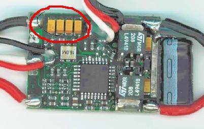

На БК контроллере ESC-BS30A отвалились две детальки на оставшихся просматривается маркировка 4106А (4 не точно).
Я понимаю это диоды, но данных по ним я найти не могу.
Может кто подскажет что это,или чем их заменить
Сколько ножек у детали?
Фото платы может помочь
Ножек две.
На фото они обведены красным(фото аналога).
это электролиты 10мкФ на 6 вольт. темная полоска - “+”. вроде так.
Оставшиеся звонятся как диоды
Это смотря в какую цепь они включены.
А так это явно танталовые кондёры.
Лично я желтых диодов в таком корпусе ещё не видел.
Да, отпаял ,проверил кондеры.
А номинал 10 на 6в или возможны варианты
Спасибо за помощь.
Возможны варианты.
Измерить ёмкость уцелевших и напряжение на них при подключенной батарее.
варианты, как правило, всегда есть 😃 но я встречал маркировку напряжения или цифрой как у тут или буквой, но это на “мелких” корпусах. т.ч. перестраховаться стоит и измерить сколько на них подается или даже поставить более высоковольтные кондеры - возможно эти не просто так отвалились.
