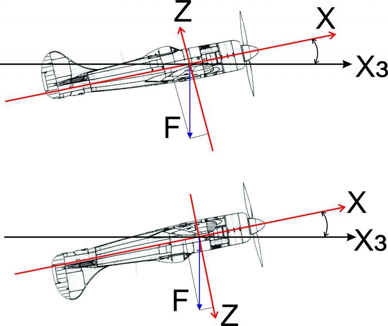

Там все верно. “Переворот” по тангажу – это правильно. Вот гляди, два случая:
- Летим в прямом полете. Тангаж +2 градуса. Крен 1 градус. Начинаем вертеться по крену не меняя тангажа. Получается, что тангаж будет положительный. И так мы крутимся до крена 89 градусов. Все вроде бы правильно.
- Летим в перевернутом положении. Тангаж, при той же проекции силы тяжести на ось X, уже будет не +2, а -2. Соответственно и по крену тоже показания. Будет не +1, а +179. Начинаем вертеться по крену от 179 до 91 градуса. И тут тоже тангаж остается отрицательным. Как и положено.
А теперь посмотри в каком положении самолет при тангаже +2, крене 89, и тангаже -2, крене 91? Да это же почти одно и то же. Отличие на 2 градуса по крену.
Вот и получается, что в 90 градусов по крену тангаж меняет знак. Он начинает показывать переход от прямого к перевернутому полету.
(Сорри. Может, конечно, немного попутал. И по крену тоже углы будут менять знак, но принцип понятен.)
Относительно меня или относительно вас 😃
Я стою на земле, смотрю на самолёт Михаила, и вижу, что он делает бочку, никакого переворота по тангажу не вижу, если- бы увидел как хвост поменялся с носом в момент перехода по крену 90гр. очень бы удивился 😃
Относительно того, что измеряешь. Можешь, конечно аксель и к земле прикрутить, а не к модели. Дело хозяйское.
Вот. Красным обозначены оси акселерометра (X, Z). Черным – горизонтальная ось земли (Xз). Сила тяжести - F.
Если вертеть вдоль оси Х, то видно, что в нормальном полете угол между X и Хз - положительный. В перевернутом – отрицательный. Т.к. относительно перевернутой оси Z, связанной с моделью, модель зарывается как бы ниже оси Хз.
