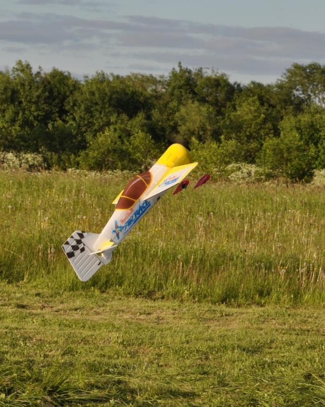

получилось 45 градусов, усилия вполне хватает.
хороший у вас самолет а за пилотаж вообще 5 баллов!
Спасибо. У меня тоже получалось 45, но в полёте усилия для такого отклонения не хватало. Висеть получалось, но бочки при горизонтальном полёте медленные. Да и вообще, аналоговые сервы очень капризные и ход маленький. От SuperMicro ещё работают кое-как, на хвост их можно поставить. А на элероны надо мощнее .

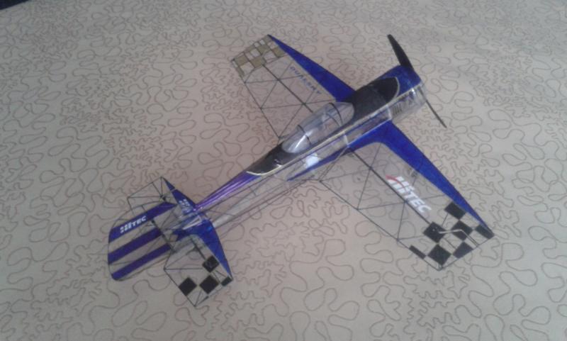

Искал тему где выложить своего мелкого.
Як-55 400мм, объемник из карбоновых прутков.
pilot258
Валерий надо не только показать, но и рассказать о нем.
Calibri-X
Бывает, что ни кому не интересно. Если вопросы не появляются, то и не расписываю далее.
Вес примерно 35гр. С батарейкой 1S 150mAh. Намного легче Сбача UMX от Eflite при одинаковых габаритах. ВМГ редуктор с бесколлекторником С-05M 11000kv.
Сервы HK-5320 1,7гр, их видно. Работают мягко. Т.к. линейные сервы очень шумные, мне не понравились - отказался от них.
Сам самоль из карбоновых прутков 1мм обтянут типа майларовой пленкой.
Конкретно этот самоль еще не летал, но куда он денется. Как летает плосколет этого размера и веса я представляю, тк все оборудование уже испытано на плоском Як55 400. Как летают переделанные из плоских в объемные Яшки 800мм т.ж. пробовал - чуть хуже, но красивей смотрятся в полете, поэтому нравятся.

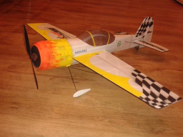

после всех сообщений выше как то неудобно писать тут про ГРОМАДИНУ размахом целых 75см и полетным весом 80гр. Мы с папой жестко протупили когда выбирали чертеж. и вместо чертежа F3p взяли чертеж паркфлаерной экстры. плоскости крыльев и рулей там совсем другие, поэтому и летает она не по-зальному, но свой кайф в этом безусловно есть. начинка: мотор 9гр, регуль 6А (Турниджи плюш) аккумулятор Говнотеч на 300мАч сервы 3.7гр на хвост 4.3 гр на элероны. При правильной центровке можно висеть в гараже 😃
