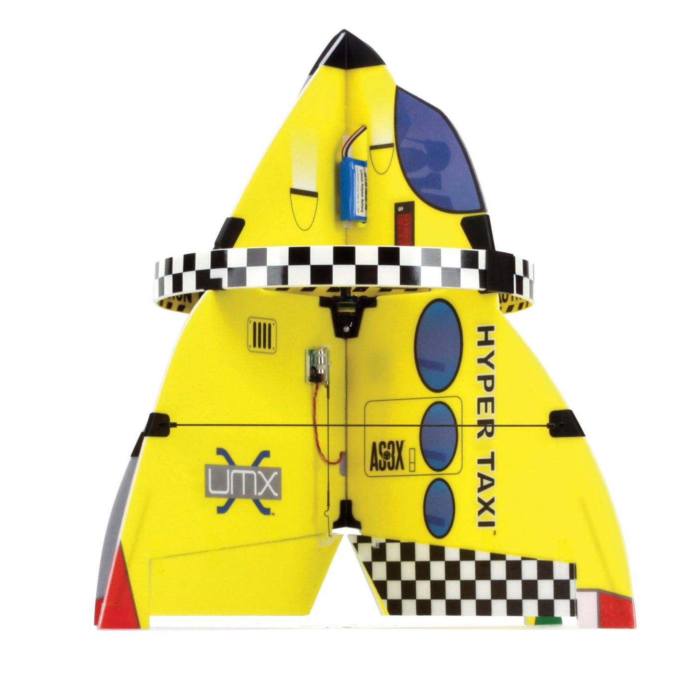

Хоризон эту штуку родил вместе с другими UMX с системой стабилизации AS3X. Но если прочие UMX в общем самолеты (хотя и чуднЫе иногда, вроде Gee Bee), то это невесть что… кулебяка типо…
По теории это все же самолет. Взлетает вертикально, по-вертолетному. Но дальше - как суперпенолет, висящий на винте. И при попытке по-вертолетному сбросить газ оно тут же свалится носом вниз. На youtube даже есть хитовый ролик “Как раздолбать Hyper Taxi за 13,5с”. И там характерный тупой ниггер это действительно делает с веселым гыгыканьем… 😎
Если же не задаваться целью раздолбать, летает эта штуковина очень забавно. На ролике в общем понятно - как:
Сделана кулебяка из двух плоских пластин типа ЕРР, обклеенных бумагой. В углах рулей (внизу, на них он садится) добавлены внутрь тонкие карбоновые палочки-усилители. Защитное кольцо из такого же ЕРР. Сервы, мотор и т.п. крепятся на пластиковых детальках, вклеенных в основные пластины. Никакого профиля пластин нет, даже торцы не обработаны. Из чего вытекает, что Taxi - максимально вечный “самолет”. Расколотив его вдребезги, вам нужно собрать обломки, сложить из них пазл и вырезать из ЕРР две такие же пластины. На которые перенести крепежные детали, глядя на источник. Сервы, мотор и тяги находятся внутри, повредить их почти невозможно…
Я на нем полетал совсем немного. На улице уже не сезон, а в зал никак не доберусь. Несмотря на “вертолетность”, кулебяка требует места для освоения, иначе будет как у того ниггера… Трудней всего понять - где у него верх и низ (хотя окраска подсказывает). Но крутится по рудеру эта хреновина так стремительно, что лучше иметь запас пространства на подумать…
Имхо, отличный тренажер для самолетного 3Д в зале. Ну и поржать конечно, очень смешная… 😄

Выглядит заманчиво. А какая развязка по управлению? Там визуально 4 сервы на каждый руль по одной и работают они похоже в миксовом режиме - как элевоны. Кто видел подскажите.
Triumpher
Правильно думаете, в миксе. 2 сервы - крен, 2 тангаж, и все четыре это вращение по оси.
