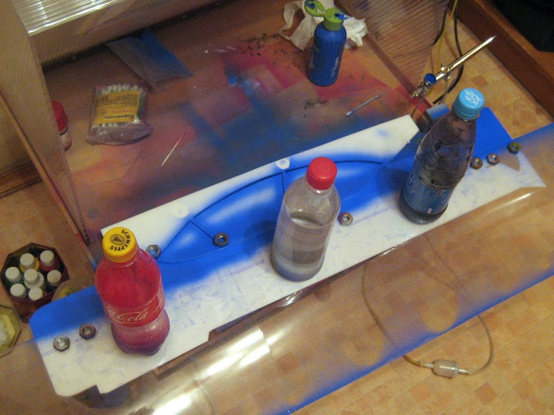

Олег подскажите пожалуйста чем вы краски по мере необходимости разбавляете? Я пока немогу в связи с помещением изпользовать аэрограф,балуюсь пока валиком… Пользуюсь акрилом по ткани,у жены стырил.
мы краски разбавляем сразу, покупаем акрил по ткани (или просто акрил питерский), выливаем его в 0,5 бутылку пластиковую, добавляем %% 30 дистиллированной воды, болтаем, и через 2 слоя женских чулок фильтруем в чистую тару
по поводу красить дома за долгие годы стендового моделизьма понял, что оверспрей зависит от качества краски, качества аэрографа и площади поверхности, которую пытаемся покрасить 😃 а если добавить к этому вытяжку быстрого развертывания …
Спасибо Олег понял,щас сам подумываю о аэрографе, конечно простом пока а там как зацепит. Смешно конечно я пока валиком работаю,задолбался проблема одна краска немного заходит за края трафарета из самоклеющейся плёнки и обводы делаю,немного помогает но если увлечься…пока такие мои мучения.Краска тоже такаяже,а я слышал вроде спиртом ты разбовлял краску? Чем лучше дисцилированную воду добавлять?

Олег! Вчера весь день убил на покраску зальника. Аэрограф наш, старый советский, краску использовал Питерскую. Потеков нет, но изъе-ся, краска на поверхности собиралась в мелкие и крупные капли. Разводил краску водой, делал различную консистенцию, но результатом не очень доволен, точнее окраской доволен, а убитым временем не очень+сопло аэрографа постоянно засирается и его после малейшей прокраски надо снимать и чистить. Не подскажете по настройке аэрографа и густоте краски? Еще, поверхность обезжиривал “калошей”.
Есть такой старый, проверенный стендовый метод. Краска должна быть такой же консистенции как молоко.Для визуализации процесса берете стеклышко и, держа его под наклоном, капаете на него каплю молока. Запоминаете с какой скоростью и равномерностью капля стекает. Ваша краска должна уметь также.
или капать с зубочистки, а не висеть на ней соплей 😃
- потолочку надо протереть спиртом иначе краска не ляжет любой консистенции
- краску надо профильтровать, у меня аэрограф с очень маленьким соплом, ничего не закакивается питерской краской (кроме белой), но и краску долго не держу
- краску не надо лить на поверхность, первый раз пусть ляжет немного каплями, не укривая поверхность, минут через 20 2й слой ляжет идеально
Спасибо за советы, все получается. Акрил начал использовать “Звезда” для стендовых моделей, разбавляю водкой:), заметил, что краска сохнет лучше и не собирается каплями. Раскрасил плоский Як 55. схема окраски стандартная советская, до остального еще расти и расти. Но сам процесс нравится больше.
