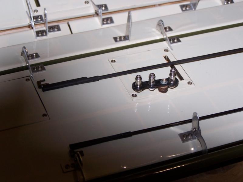

Коротко: был “Пилотажевскмй” Аист" (совсем не “Аист”…). Размах около метра, вес около 700 гр., двигатель 2213, акк - 3S 950 мАч, рег - “Стамина-20А”. Предкрылки-закрылки - функционирующие. Серв - действительно на 2 штуки больше: для работы механизации крыла. Привод предкрылков-закрылков - на каждой консоли по серве и промежуточной качалке.

сколько алюминия…оО
на моем все эти качалки\кабанчики\крепления шарниров, не знаю как назвать еше фанерные и просто вклеены… без винтиков.
fff-z
Да ушь, на Пилотажевском металла дофига.

По поводу обилия металла: не думаю, что детали навесов из 2мм. фанеры будут намного легче таких же, но из алюминия 0,5 мм…

при сборке советую особое внимание уделить подкосам, система крепления проволоки к угольным трубкам весьма ненадежная и при полете похоже термоусадка не справляется, как выход урать термоусадку замотать нитками пропитать циакрином.
в связи с этим мой аист постоянно кренился влевую сторону, элеронов не хватало вобше. Благо на руль направления очень хорошо отзывчив.
и еше центровка желательна как можно переднее, процентов 15-20… у меня получился 960 грамм весом.
