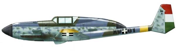

А вот еще “чудо техники”, венгерский двухбалочник на основе мессера
www.airwar.ru/image/idop/fww2/…/marton-c1.jpg
