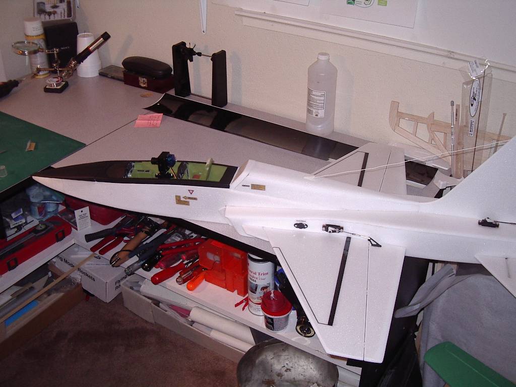

Поитогам набрел на нечто среднее от чего и решил отталкиваться: H-29
вот пошловатая реализация:
(сохранюсь пока буду писать дальше…)
Из того что видим на картинке, решено взять только схему компоновки.

есть такой penolet.ru/drawing/prime-jet-8 можно наклеить внутри фюзеляжа на углы полоски пенопласта и посильнее скруглить края наклеить под углом кили и будет как пост 2 фото 3(делать только вариант с прямыми крыльями вариант с крыльями V плохо управляется по рулю высоты из-за близкого разположения к фюзу
