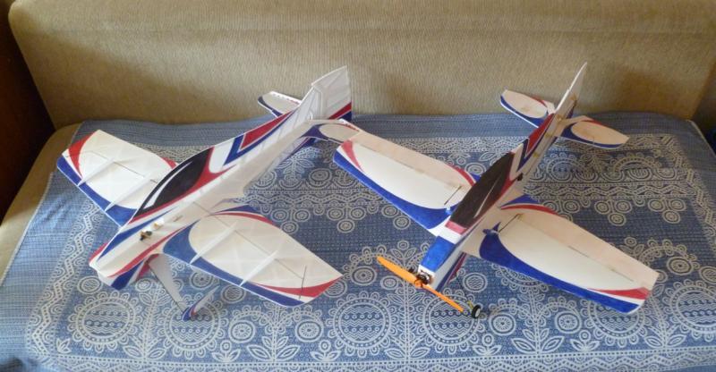

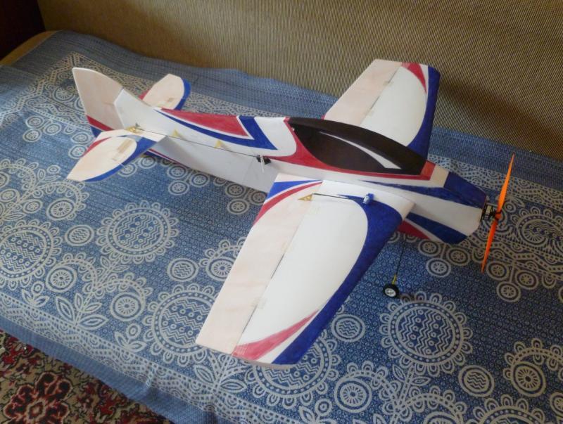

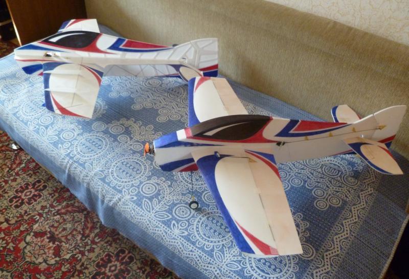

Давно сделал интересный пенолетик из потолочки, вот только руки не доходили чиркнуть здесь.
Задумывался как всепогодный акробат по мотивам слойки, но с объемным крылом. Общий вид взят от f3p-ой модельки Libro Александра Нарейчука (спасибо ему за зальничек), немного видоизменен. Хотелось соединить в одной модели хорошие летные характеристики Зумоподобных и неубиваемость Слойки.
Что, собственно, в итоге получилось.

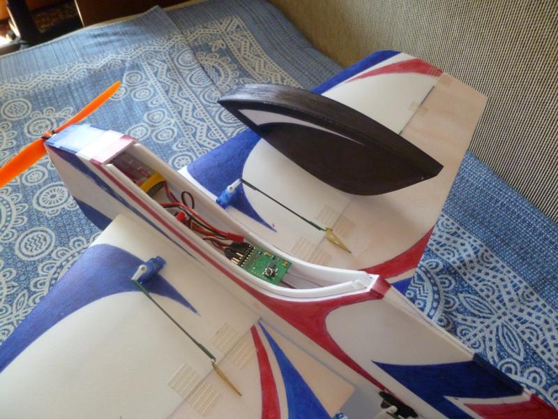

Начинка стандартная:
Мотор 2205C 1400Kv Brushless motor
Регулятор Turnigy AE-20A Brushless ESC(С запасом, но я облегчил - снял радиатор)
Аккумулятор - тут два варианта. Либо Rhino 750mAh 3S 11.1v 20C, либо Rhino 610mAh 2S 7.4v 20C
Серво - 4 шт. DS65HB Digital High Speed Servo 6.5g/1.5kg/.07sec
Сперва я летал с аккумами 750mAh 3S 11.1v и винтом 8*4,вес получился 251 гр. По полету дворолет очень похож на классические пилотажки - устойчивый, четкий в фигурах. Потом попробовал полетать с 610mAh 2S 7.4v и винтом 9*5. Вес получился 210 грамм. Так мне понравилось больше. Скорость полета уменьшилась, стал летать на стадионе. При этом модель осталась устойчивой в полете, не швыряет так , как швыряет плосколеты. Получился хороший шокфлаер, от которого я просто кайфовал. Скорость полета - чуть ли не пешком, фигуры классического и 3D пилотажа - легко, "четкость полета "просто запредельная.
Делается легко, правда есть несколько нюансов в технологии. Летные характеристики модели зависят от радиуса рук. Как первая модель скорее всего не подойдет. Раскраску сделал с помощью маркеров. Правда только шасси так и не придумал, как сделать надежно.
Выкладываю чертежи и маски для раскраски, для тех, кто захочет повторить.
