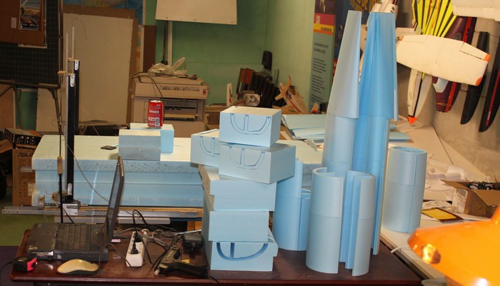

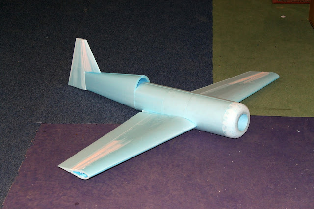

Наконец, то фотки забрал.
Вот такие кубики получаются…
Пока что все…
это так станком вырезается? красиво
Да, это станок так вырезает.

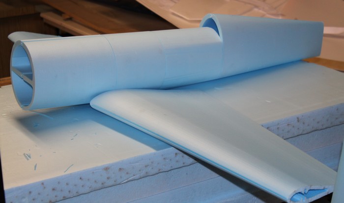

Сейчас фюз с крыльями весит 300гр.

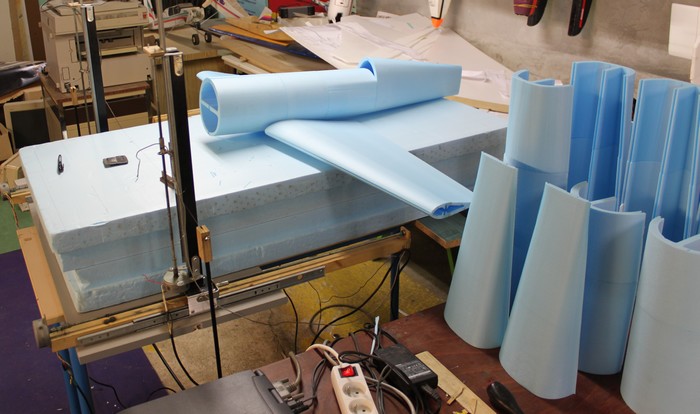

а можно чуточку поподробней про станок. ну или ссылку.
зы. а я сейчас в тулузе, буду в париже 12 августа
Про станок подробнее рассказвывать долго, а в общем принцип, горячая струна режет пенопласт под управлением компьютера. На форуме или просто в инете поищите по слову CNC пенорез, CNC Foamcut… Найдете много инфы.
ЗЫ Я еще не знаю что буду делать в августе, но если буду в Париже может быть пересечемся 😉

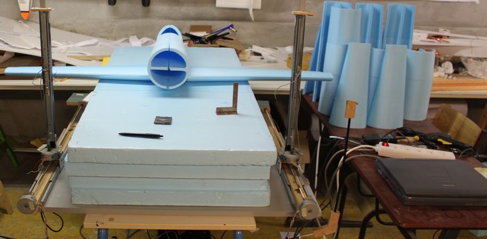

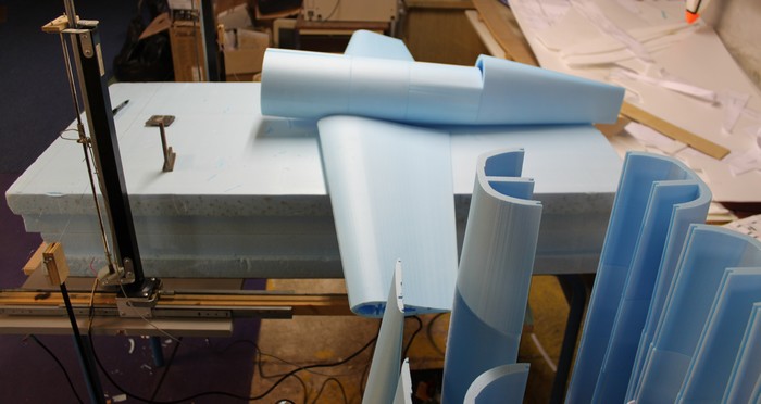

Вот, немножко продвинулись, дорезали все крылья, отверстия под крылья, элероны, хвосты. Остались стабы с вырезами в фюзе под них, и два носа, и можно будет приступить к сборке. Вес - пена+лонжерон в крыле (80гр.) весит 500гр.
До “заветных” 1500 остается целый килограмм! Так что думаю что все не так уж и плохо.
