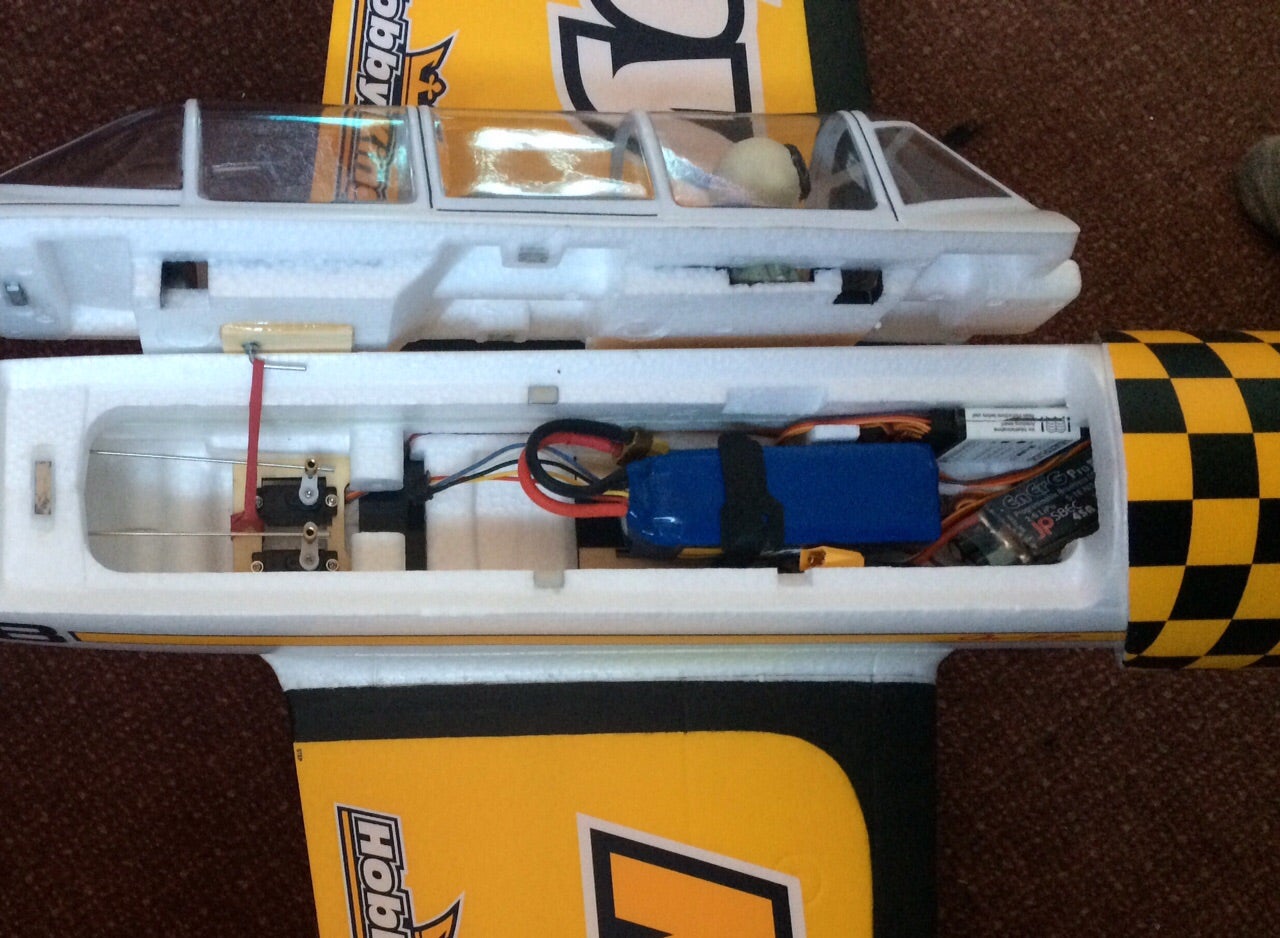

Сделал по мануалу и как у америкосов раскладку потрохов с аккумом 3000А. Центровка дюже задняя. Хотел грузиками в морду обойтись, но вродь пенолёт… как-то не комильфо. Всё переделал. Приёмник назад с кишками, аккум вперёд. Теперь гууд.
Винта расколбаса нет, 2/3 газа. Работает тихо.
Полностью не давал, квартира пыль всё такое:) Рег при двигании всеми машинками греется, не шибко, но тёплый. Стоит в обдуве, “и таак сойдёт” (с)😆
Вес с 4S 3000А 1580гр, с 2150мА 1530гр. На коробке 1560гр с 2200мА

Облетали Яка намедни. Ощущение, что китайцы с CG, что по мануалу (76мм от пер.кромки), ошиблись. Дюже задняя была ( на RCGroups тоже эту тему “жуют”)
В видео два полёта, посадки первого нет. На втором сдвинули акк вперёд, стало получше, но можно ещё двинуть. Аккумов было с собой только два, потому свернулись.
Очень резок по элеронам, вводишь в разворот, почти сразу скручивает ( читай-на месте разворачивается). То ли из-за маленького киля, то ли всё ж ещё вперед акк двигать. Экспоненту поставил 65.

Вторая беда как по мне, перетяжелён с моим 4S 3А аккумом, хотя вес как на коробке 1560гр:-/

Никогда не верьте китайцам (да и другим производителям тоже) по ЦТ. Они всегда дают его очень задним. Их задача продать вам модель, что бы вы грохнули её в первом полёте и купили ещё одну. Так что проверяйте обязательно. Тем более это очень не сложно.
