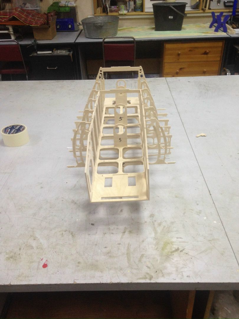

Решил таки завести свою тему где буду делиться моментами постройки и video guide по сборке особо сложных деталей,поэтому буду благодарен за любой комментарий по существу. Со своей стороны обещаю публиковать почаще

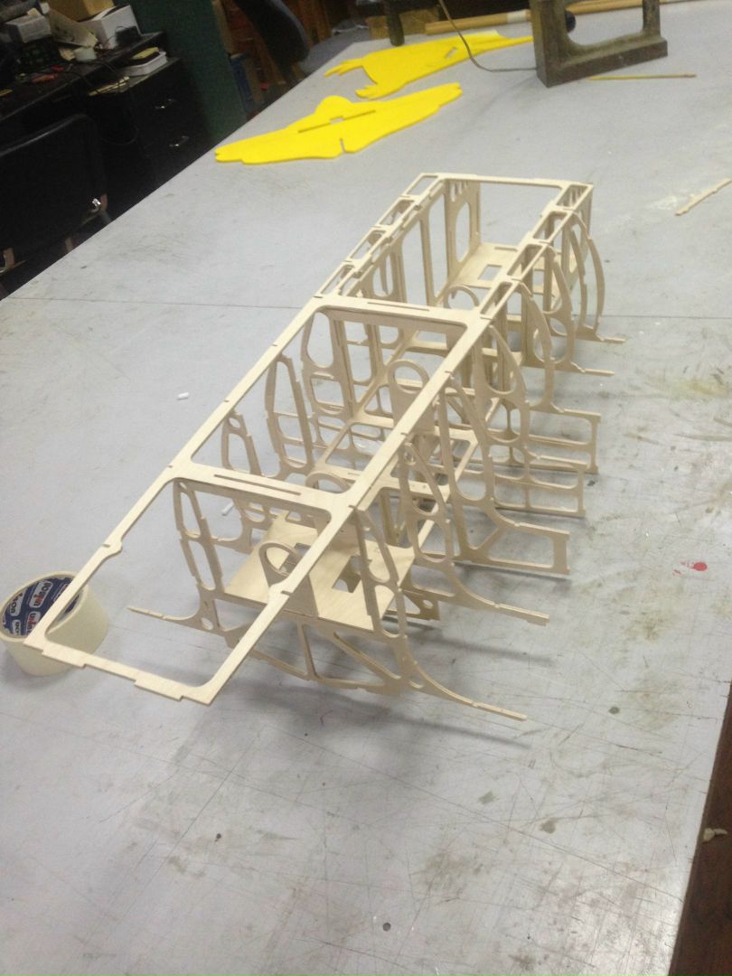

Александр, я не собирал фюзеляж Ла-7, как Вы знаете. Но похожую по конструкции модель Як-1 строил с самого начала. В данных проблемных узлах надо найти позицию и углы сопряжения, при которых детали можно вставить друг в друга, возможно с некоторым изгибом одной из них. В свое время я тоже повозился, но в конце концов все получилось и ничего не пришлось резать и склеивать.
Да не Владимир , там всё ещё проще ,ИМЕННО нужно верх отпилить , а потом обратно вклеить .
Дааа, век живи, - век учись. На собранном это не видно.
Если аккуратно отпилить , то естественно швов не будет видно ))))))))) Нужно только подумать немножко .

Без клеевая подгонка
Правильное решение! Но не забудем про трубу-стапель.
сначала всё подгоним потом на трубу и проклеивать

Что то я забеспокоился… Правильно я понимаю, что вы собрали самолет “на сухую”, потом вставили трубу, и теперь будете промазывать стыки элементов конструкции?
Сначала да, потом разобрано, нанизано на трубу и собрано с клеем. Часть стыков прихвачено циакрином, для последующего проклеивания эпоксидкой
