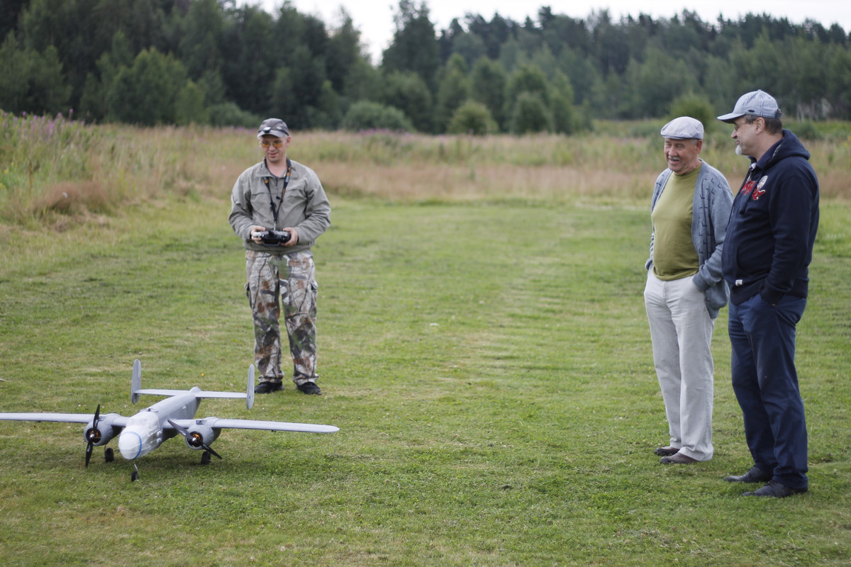

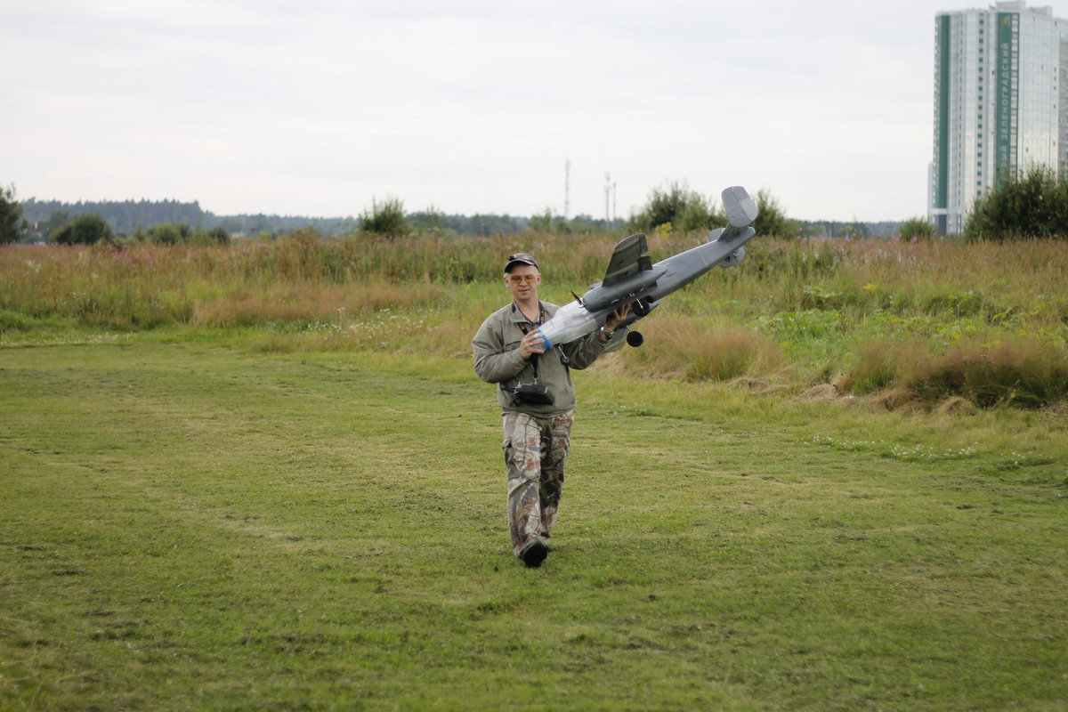

У Валеры получилась отличная полукопия. Вчера было еще два тестовых полета. Больше помешал начавшийся дождь.
Летает отлично, проходы над полосой завораживают и это еще не крашеный самолет. На первой посадке без закрылок
самолет уехал почти до конца полосы, всетаки посадочная скорость высока. С закрылками какая то засада, я не разбираюсь
в этом. На второй посадке Валера все грамотно просчитал и отлично посадил самолет прямо к ногам можно сказать.
Так же без закрылок.
