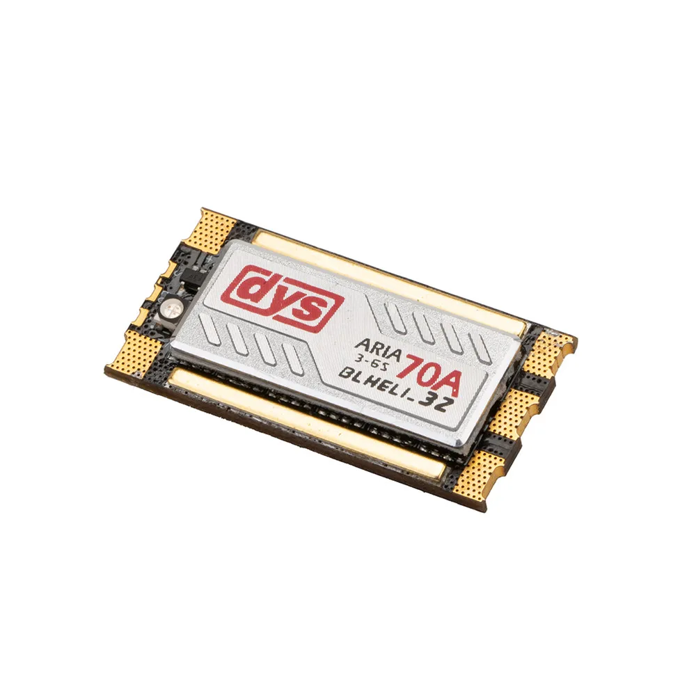

я тут сам увидел ru.aliexpress.com/item/…/32970588939.html?gps-id=p…
Судя по установленным транзисторам реально он должен на 50 А работать. Номинал открытого сопротивления канала примерно этому току соответствует.
главное что шины по бокам впаяны, а то грош ему цена без них.
Нет там впаяных шин. Многослойная печатная плата. Судя по толщине, слоев у платы очень не мало.
Посмотрите на фото внимательно
Два медных золоченный шины.
Мы наверное про разное говорим.
Если про DYS 70 A то там реально шины.
Я говорил про микрики, ссылки на которые выше. У них многослойные платы.
