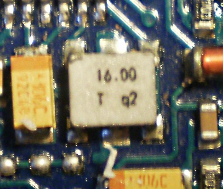

Потеря сигнала в итоге падение в бетонку ,почьти вертикально нос в смятку ,
мотором прямо по регулятору в итоге две детальки снесло , при проверке ВЕС работет двигло нет никаких звуков
Подскажите какой номинал на деталях и название
Фото очень мелкое. Здорово похоже на кварц.
Фото очень мелкое.
увеличил
имеем номинал 85u1 ? и 16.00 T q2 ? подскажите кто знает название и ссылки
16.00 T q2
Это кварц. 16мГц.
T q2
А это какойто транзистор, надо искать.
Добрый вечер Владимир !
Очень похоже что белый -это кварцевый резонатор на 16 мгц - идет на ноги Атмеги.(какая Атмега ?-маркировку не видно) по фоткам не видно на какие но скорее всего если сможешь скачать манул на чип Атмегу . Там есть вся его основная распиновка.
Второй элемент очень похож на стабилизатор (ВЕС) - и скорее всего работет- проверяется тестером -широкая ножка-она же радиатор охлаждения скоре всего будет минус. Если на плате есть еще такой же\похожий элемент
напряжение на одном ~3.0-3.3в на другом обычно ~5,1в. -Все упирается в питание Атмеги вобщем то.
С уважением Сергей.
P/S… соответственно пока генерации нет -чип мертв-регулятор не работает. Может что то из этого тебе поможет.
ATmega8-16AU
все верно - для нее 16 Мгц верхний предел по частоте . кварц висит между 7 и 8 ногой (от скошенного угла чипа по левой стороне . mario.bg/shop/product_info.php?products_id=1379&la…
там же чуть ниже есть PDF на нее.
😇эх шарил бы я в электронике:( перелопатил нэт , мож не там ищю .
это мой первый регулятор, отлетал всё лето без глюков , както жалко выкидывать 😦
не выкидывай наверняка есть рядом кто то с паяльником для начала реши вопрос с кварцем он достаточно дешевый . затраты рублей 50.
да тупо немогу найти и всё, пойду там где телефоны паяют спрошу .
решил померять стабилизаторы на плате их 3 штуки два ботьших и маленький как мне нужен на больших 5 вольт на выходе а на маленьком 0,11 так должно быть или он накрылса ??? да и греетса сам по себе так должно быть включял без двигателя
это кварцевый фильтр… включает в себя кварц на 16 мгц и два конденсатора…емкостью обычно 3,3 пф…
это скорее всего стаб на 5 вольт (что то типа 7805) …на входе (левая ножка) фильтрующий кондер (на массу - средняя ножка), правая ножка выход…
