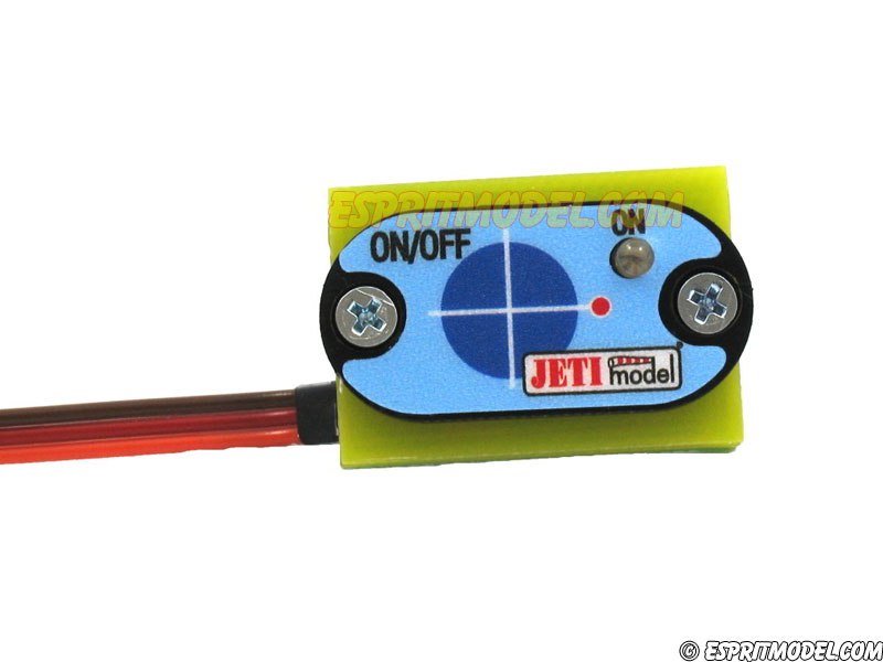

Приобрел я данный выключатель, по словам многих людей, это очень даже хороший выключатель, да и, судя по микросхеме, там нет повода беспокоится.
Но вот беда, когда я получил его, он оказался, мягко говоря, не в презентабельном виде. Там не было декоративной мишени, но это не совсем беда, так как я все равно не хотел ее ставить, но все равно обидно, и собственно сама проблема, это то что он работает не стабильно, он может не включаться, а может и не выключаться… Вот что мне досталось. У кого может была такая проблема? Обладатели данного девайся, пишите свои комментарии
Дмитрий, видите красную метку в районе перекрестия, рядом со светодиодом? На магните тоже должна быть метка… При включении и выключении они должны быть сориентированы) Это своего рода защита.
Спасибо!!! Все работает, попробовал наоборот, действительно, работает только когда рядом метки
