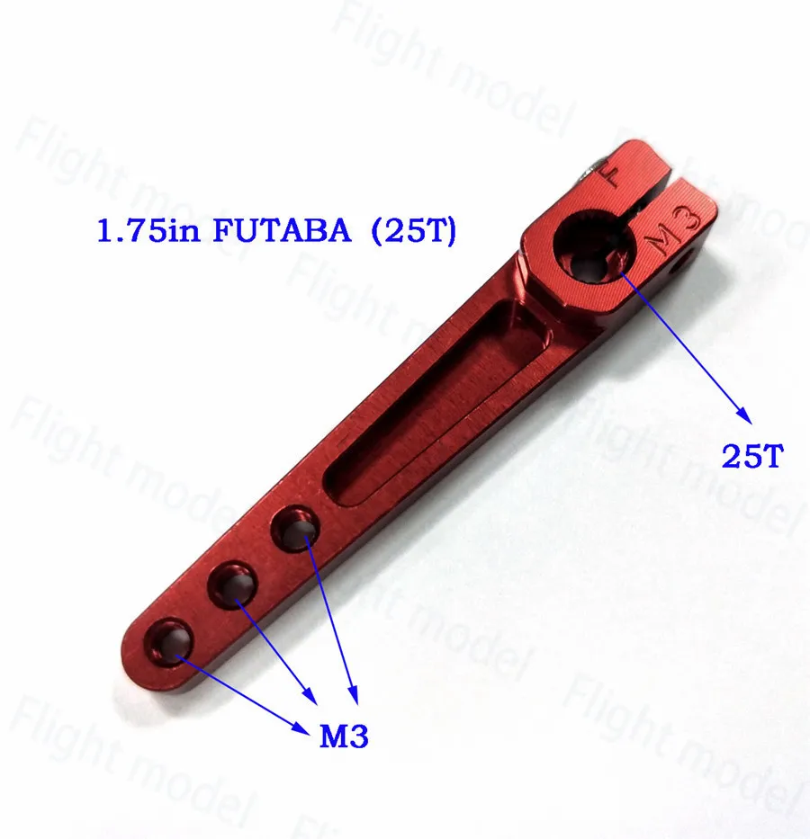

Вот качалки с Футабовскими шлицами 25Т
25T Aluminum Servo Horn M3 threads Steering Arm For MG995 MG996R S3003
По центрам 37 мм, отверстие М3 для крепления тяги.
Если поискать по словосочетанию “Servo Horn” можно еще кучу разных найти )

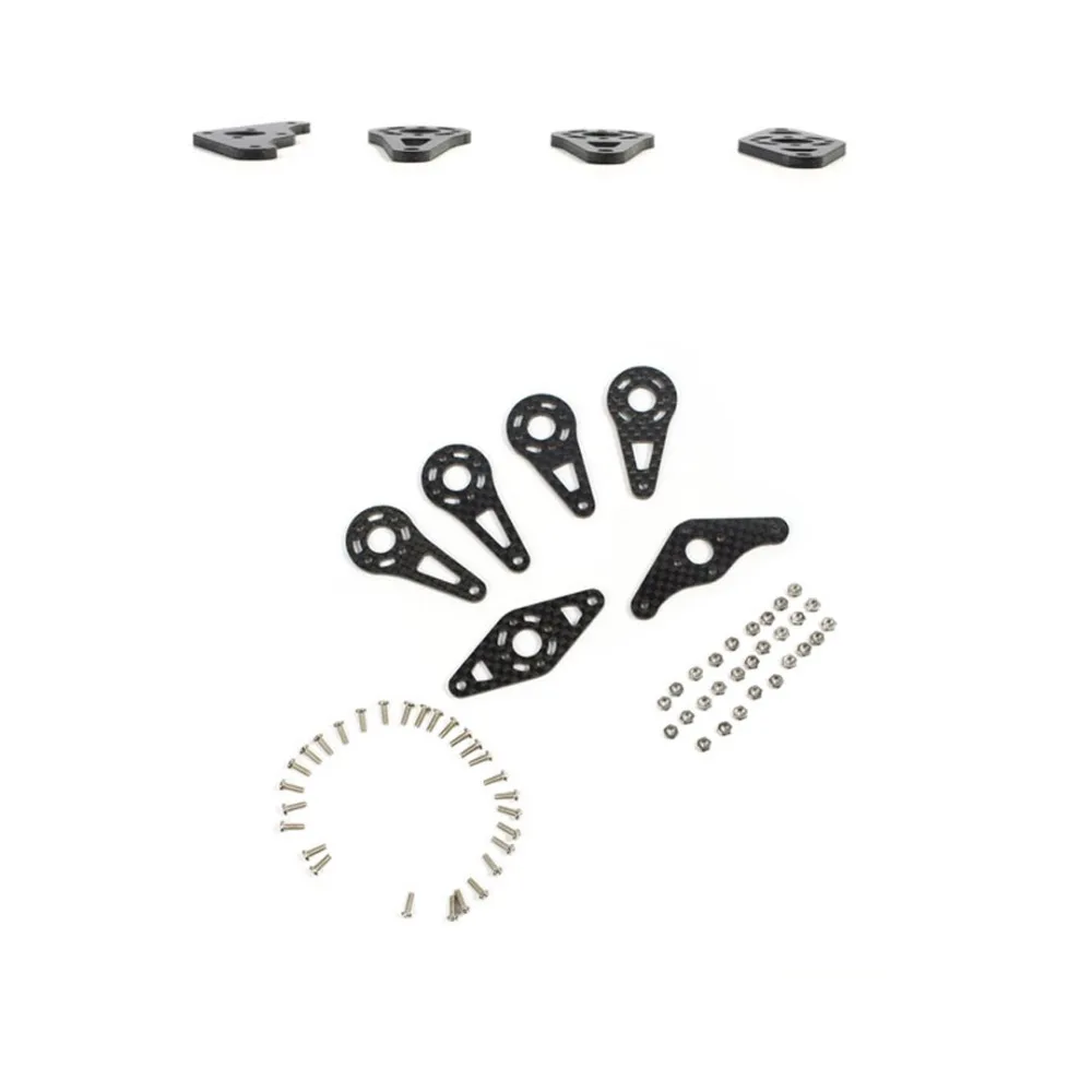

И кстати, вот вполне себе достойное решение вопроса с качалками,
в комплекте серв всегда присутствует круглая или крестовая качалка.
1 Set Carbon Fiber Board Servo Arm Set for RC 50CC Gasoline Engine Airplane
Magirus
Shimano:
[/URL]
по мне так это колхоз…который ставиться с перспективой скрой замены на метал.

Качалки с ХК нормальные, бюджетные но со своей задачей справляются.
hobbyking.com/…/heavy-duty-alloy-1-5in-servo-arm-f…
Их очень быстро разбирают, так как они относительно недорогие для своего хорошего качества.
На Али есть такие: ru.aliexpress.com/item/…/32578386785.html
На ХК качалках чаще всего надо будет осторожно пройти метчиком по резьбе. 😃
Губанов_Игорь
Для бензинок подходят только такие металлические “зажимные” качалки, как указал Иван. Разницы между брендовыми и с ХК не обнаружено. Еще секрафт выпускает но они значительно дороже. Под 25 зубов (для футабы) качалка всегда промаркирована буквой F
