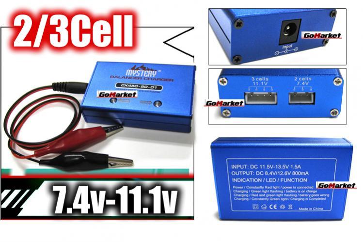

здравствуйте. имеется вот такая зарядка и к ней бп 12в 2а.
и в ближайшем будущем будет 5s акб. скажите если я балансирный разъем разделю на 2шт один 3s другой 2s то можно будет одновременно их подключить чтоб зарядить все 5 банок за раз? или только сначала 3, потом 2?
p.s. более крутой зарядник(imaxb6) пока не по финансам. поэтому исхожу из того что есть.
Вряд ли. Указанный зарядник - НЕ БОЛЕЕ 3-х банок!!!
Если разделить балансирный разъём , то зарядить можно , но только последовательно. С последующим побаночным контролем. В данном зарядном порты запараллелены.
