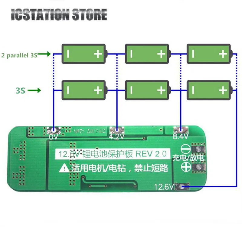

При комплектации одного пакета батареи в котором находятся батареи в параллельном соединении необходимо применять
BMS ( Battery Management System ) вот например такого типа
www.ebay.com/itm/221844012026
Если просто спаять пакет с параллельным соединением без всякой защиты, то будет происходить саморазряд пакета до полного “0” и вывода из строя пакета.
Если идет разговор о 4s6p, без использования BMS, и используя модельные зарядники то надо делать отдельно 4 пакета по 6 батареек.
Каждый пакет будет заряжаться отдельно с использованием балансировочного разьема используемого зарядника.
Перед полетом пакеты соединяются параллельно.
Вот так, чудес в электричестве не бывает
Sergey_Pavlovich
Вот пришел человек и все объяснил… А мужики то и не знали…😦
Полный бред и незнание предмета.
BMS используются для балансировки заряда при последовательном соединении аккумуляторов. Параллельное соединение также возможно с платой балансировки но самым обычном способом
В нашем случае зарядка и так идет с использованием балансировочного разъема. Про то, что в параллельные спайки желательно подбирать аккумуляторы с близкой емкостью говорилось много раз.
Когда сработает защита в полете на плате BMS одному богу известно.
А про то, что при параллельном соединении двух батарей, одна батарея разрядит другую до нуля, это какой то новый закон физики…
(производители любых аккумуляторных батарей пока про него не знают и по ошибки клепают свои устройства 😃)

Просто инструмент раньше работал на NiCd (заряд на акк,не требующий балансировки), сейчас многие производители переводят на Li-ion.
Уже проверенно, для летающих моделей, аккумуляторы с БМС не пригодны. 1) Лишний вес. 2) Лишний электронный компонент, который может выйти из строя в полёте и отрубить питание для леталки.
Тем более дешёвые БМС очень ненадёжны. Был уже пример с самодельным Е-авто, из-за БМС сгорела машина.
