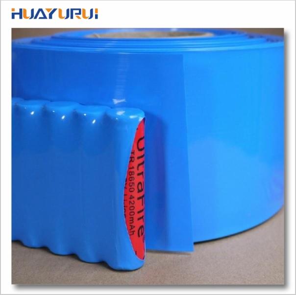

Влезу в тему и я со своими нехитрым соображением: лучше не обтягивать аккумуляторы термоусадкой как здесь
Потому что она ухудшит охлаждение элементов и повысит их нагрев, что для них вредно.
Для лучшего охлаждения лучше вообще ободрать с них родную пленку, а что бы элементы не замыкали между собой, использовать “Пластиковые рамки для создания 18650 сборок”

Все утепляют ,а вы предлагаете охлаждать! зима ведь на улице!

В даташите указан максимальный ток разряда элемента , если его не превышать никакого перегрева не будет .

Ладно, ладно, термоусадка наше все 😃
Хотя я постараюсь обойтись без нее и без заводской пленки - зачем мне пусть небольшой, но лишний вес и снижения охлаждения.

На банках термоусадка не для красоты , а чтобы КЗ не получить . Да и странная у вас экономия , облегчить за счёт снятия термоусадки , потом добавить больше вес за счёт пластиковых рамок для сборки , а они ещё и габариты сборки увеличивают .
Эти элементы при охлаждение отдают меньше ёмкость , при разогреве больше , перегревом считается больше 75 градусов .
Посмотрите внимательней таблицу .
(нажать на картинку для увеличения)
Эти аккумуляторы круглые , на поверхности температура намного меньше , их замеряли тепловизором до самой середины .
К примеру Sanyo GA .
С плоскими Липо их не надо сравнивать , у Липо желательно не допускать температуру больше 60 градусов .

Наверное, вы во многом правы, тем более я не знаю вес пластиковых рамок.
Все же родной пленки мне кажется вполне достаточно, чтобы исключить кз, разработчики аков наверняка просчитывали эту ситуацию.

я бы не стал так доверять штатной термоусадке как защите от КЗ, и собирая свой пак я обязательно сделал дополнительную изоляцию между банками…
случай возгорания пака уже есть в этой теме, и я думаю что он произошёл именно из за КЗ

Получается два слоя термоусадки между банками - это тоже самое как два изолированных провода в одном кабеле , чего там коротнёт .
КЗ может получиться если сплавить термоусадку и защитное кольцо при пайке . Я об этот сначала тоже подумал заранее , просто перемычки согнул коромыслом , и они при пайке не достают до термоусадки и не плавят её .
