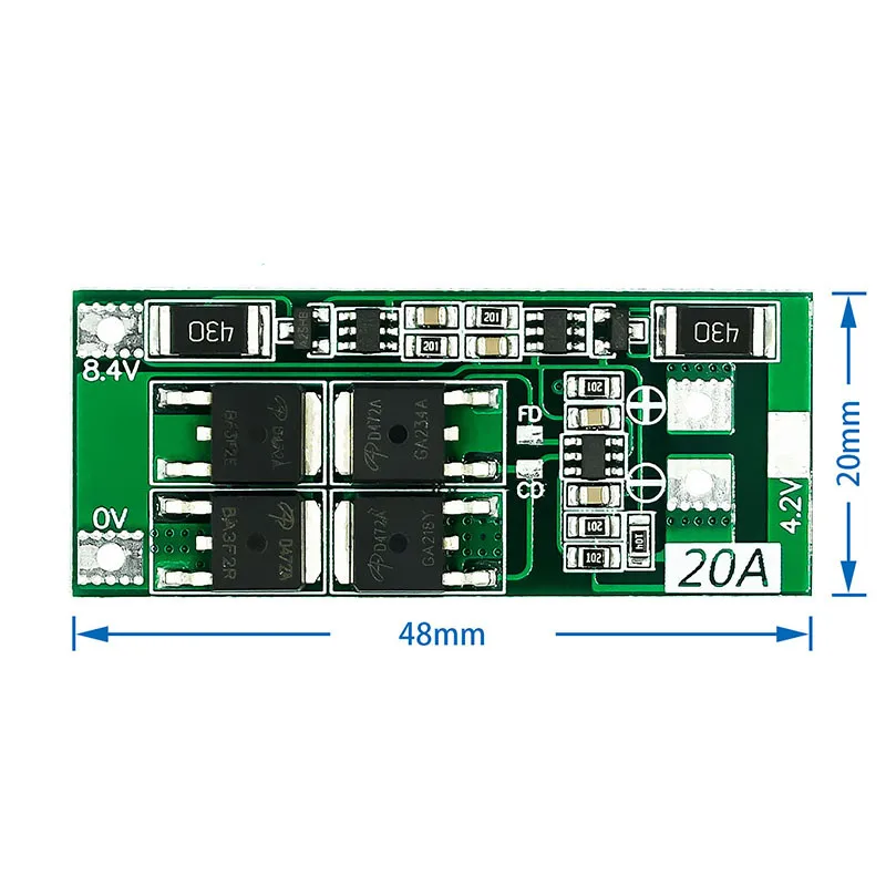

второй вариант, “прикрутить” батарее плату типа такой aliexpress.ru/item/1005001727331980.html
только которая с балансировкой
заряжать через отдельный разъем, припаянный к плате,
а на аппаратуру с разъема АК.
