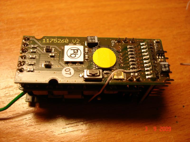

Предлагаю выкладывать описание где находится RSSI у приемников, я начну.

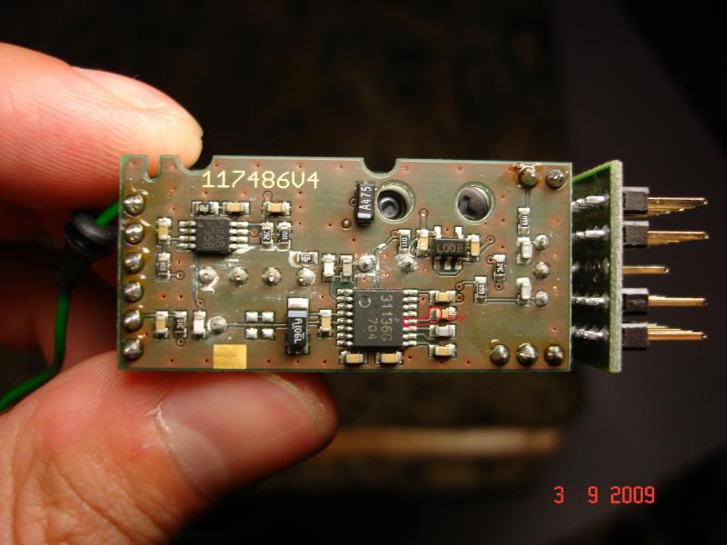

MULTIPLEX RX-7-SYNTH DS IPD receiver 40/41 MHz
В приемнике стоит чип Toshiba TA31136FG
Припаиваем к нему проводок и выводим на свободную ногу от разъема для батарейки. Сигнальный разъем от батарейки на самом деле служит для программирования приемника, но нам это не особо нужно, поэтому в дорожке которая идет к контакту выпаиваем сопротивление и припаиваем наш проводок
Так же хочу заметить что разброс по напряжению там минимальный пару десятых вольт, поэтому Вам потребуется притянуть напряжение к земле, для этого в кабеле который будет идти на OSD соедините сигнальный провод и землю 100кОм резистором

Фото лучше обрезать, что бы было больше приёмника и меньше стола и пальцев. Плохо видно…
