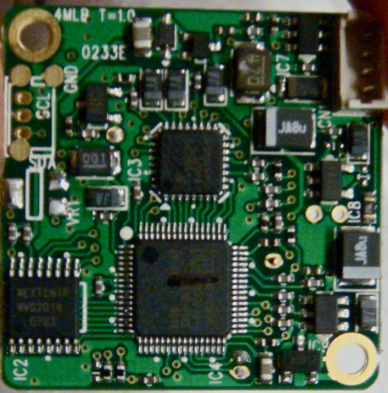

идет с аудикабелем, а микрофона у нее внутри нет, можно ли к ней подключить микрофон если да то как и куда его припаять
возможно к CM1
Зачем паять? Чего т не понял. Нужен просто микрофон с питанием например такой. Или же самому такой же сделать. А то не факт что в камере только микрофона не хватает, может и усилителя нет.
вот собственно в этом и вопрос
к см1, я как раз туда и паял, микрофон брал от телефонной гарнитуры
когда будете собирать- перед дырочкой на корпусе что нить подложите а то ветер сильно шуметь будет
Камеру думаю вклеить в фонарь
мирофон будет за толстым слоем пенопласта
