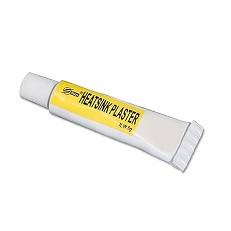

А я клею радиаторы на китайский термоклей, маленькие такие тюбики с желтой этикеткой. Клей похож на белый селекон. Мажу не толстым слоем, равномерно, спустя сутки радиатор хрен оторвешь, никакой вибрацией не сдвинуть радиатор с места, проверено не раз.
Ссылочку можно ?
А то тут винты со втулками… инженерные решения…
m.ru.aliexpress.com/s/item/1996938004.html
Волшебная штука, именно термо клей, а не термопаста. Я на него клею передатчики к аллюминевым лучам на квадрах, без стяжек нейлоновых, не оторвать, ну и все радиаторы куда нужно, все на него.
