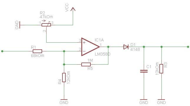

В-принципе, на микроконтроллере сваять это легко - это просто ленюсь на дискретке собирать… А как вариант - ставим одновибратор на 555 микрухе (или еще даже проще - RC интегратор на время, не большее чем на 1 мс), по отрицательному фронту с GIO1 он запускается и блокирует на время 1 мс (через простейший ключ) выход напряжения с ноги RSSI. А после 1 мс спокойненько через инвертирующий операционник с емкостиной на входе (чтобы компенсировать этот провал в 1 мс) подаем на вход ОСД-ки. Ну как-то так. Просто если напрямую брать сигнал, то тогда динамический диапазон изменения напряжения на выходе ноги RSSI очень маленький из-за постоянки в 2.2 В в течении 580 мкс, да и еще 1 В в течении 380… 400 мкс.

Спаял схему с поста 32 ,оказалась громоздкой ,в итоге оставил только R5 и R2 ну и оу соответственно,все провода припаял как в схеме но без резисторов и кондёра.Работает без нареканий. Вот оно=
какой размах сигналов получился на выходе схемы?
то есть от состояния минимальный уровень сигнала до максимального какие уровни?
Извиняюсь за дезинформацию.Итог такой - берём схему в ней оставляем ОУ ,R5,R2, и R1 но его берём подстроечным (около 130 кОм)-итог такой R1-изменяет крайние точки амплитуды на выходе,R2- изменяет ноль (ось симетрии) амплитуды выходного сигнала.У меня приёмник turnigy 9x ,у него сигнал МАХ-1-1.1 V,МИН-1.25 V ,ОТКЛ-0.8 V.OSD не может просчитывать в обратную сторону сигнал rssi,поэтому без инвертора ни как.В итоге настроил на выходе к OSD мах 2v мин 0.6v откл вообще не нужен.
