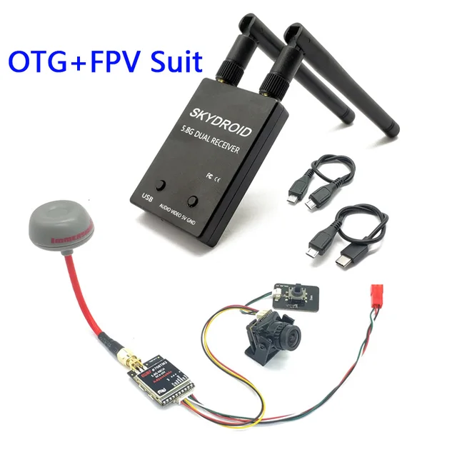

В мелких камерах стоят стандартные модули WiFi. Их мощность и антенны те еще. Если 100 м получите - то хорошо. Лучше использовать OTG устройства для кодировки 5,8 ГГЦ сигнала в цифровой. Они копейки стоят. К телефону к компу, да к чему угодно они подключаются через USB. Ну вот как эти , например aliexpress.ru/item/32847056863.html?sku_id=1000001… И не партесь вообще. Ставите стандартную камеру , видеопередатчик и дальность огромная, определяется только мощностью передатчика. В качестве камеры тот же MOBIUS можно взять. Он и как писалка и как камера курсовая сойдет.

Спасибо. Значит камеру с антеной на борт, а хреновину с рогами к ноуту? Так? А пары км дотаточно.

OTG устройство работает как стандартный приемник видеосигнала с той лишь разницей, что выход на usp порт. хотя у всех таких устройств есть и стандартный выход на разъем видео. Далее качаете любую программу для просмотра OTG видео. В целом получается тоже самое, что и с обычным монитором, но в качестве монитора компьютер, планшет, телефон.
Есть у меня такая штука, приёмник с видео по OTG. По правде сказать, картинка выглядит так, кау будто её оцифровали с разрешением 320x240 а потом масштабировали в 640x480. С высоты деталей особо не будет видно. Вобщем мне не понравилось(
